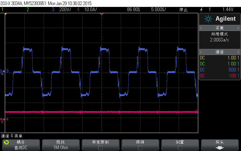

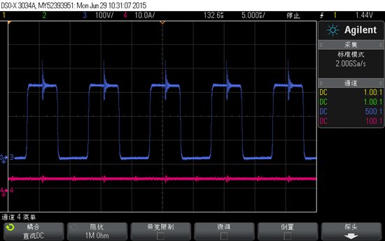

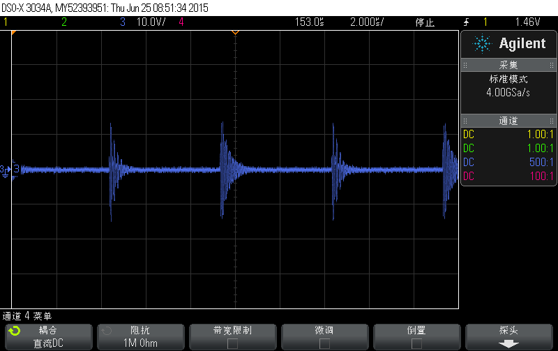

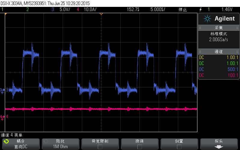

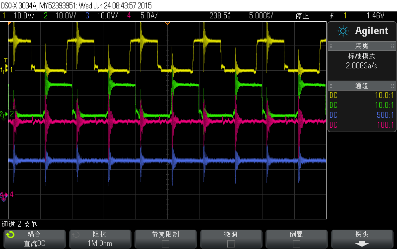

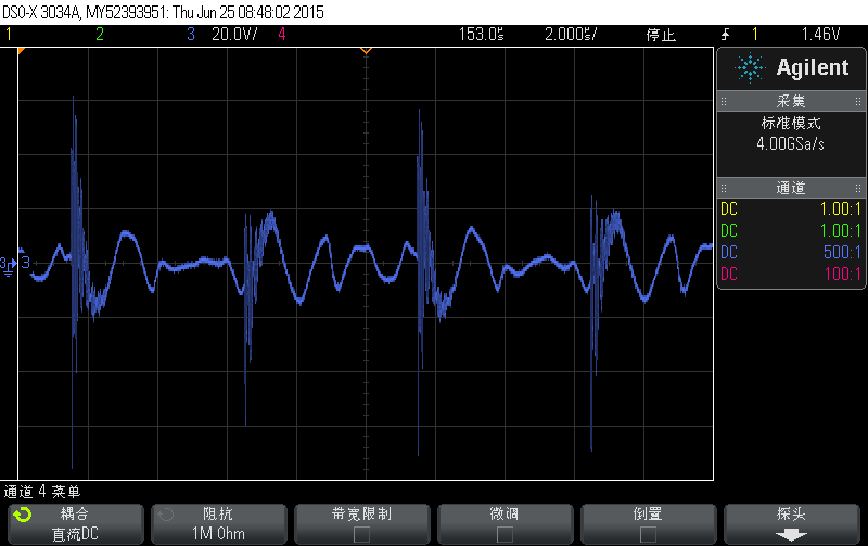

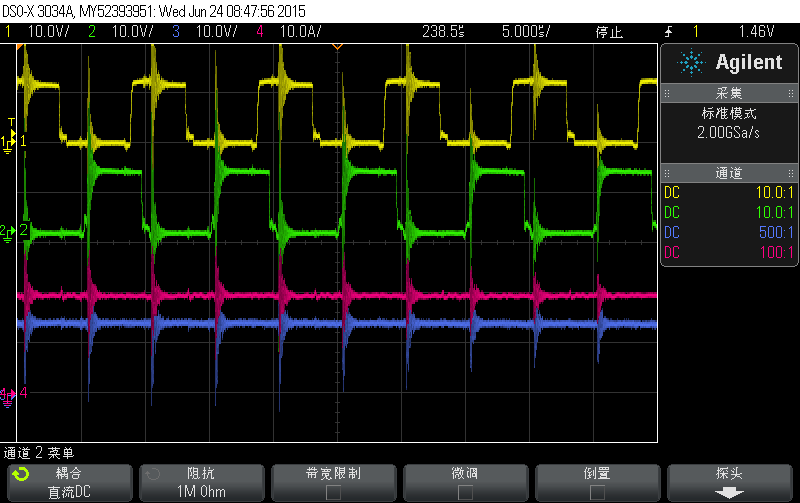

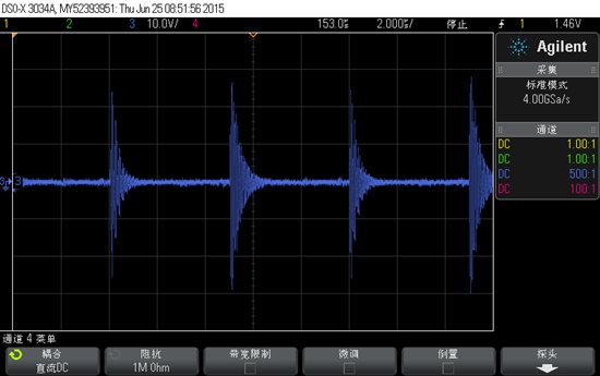

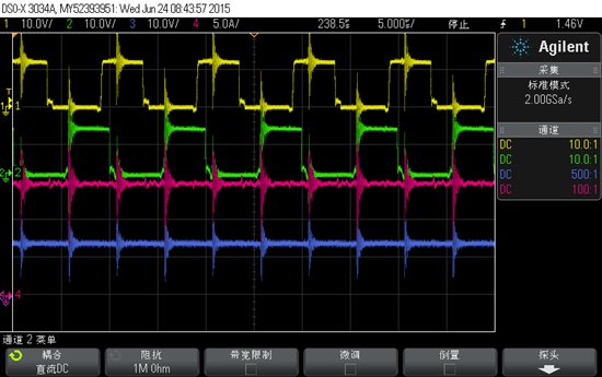

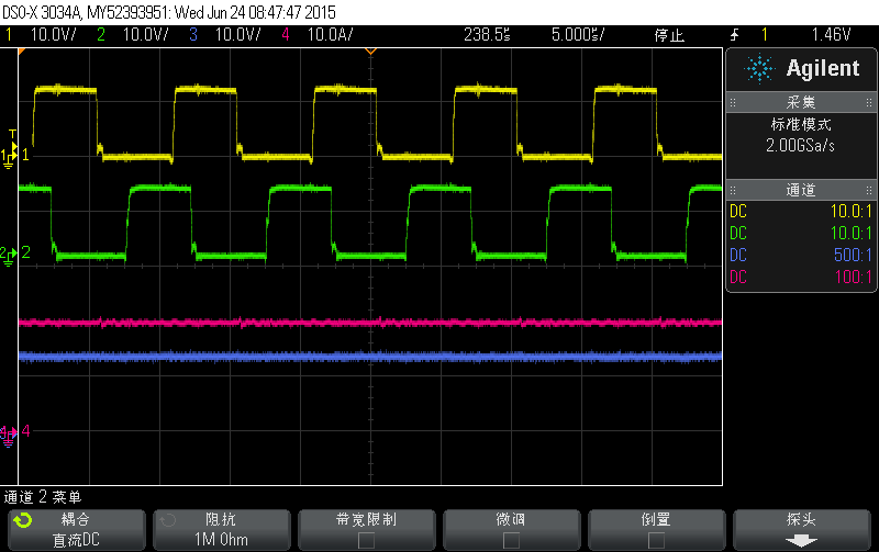

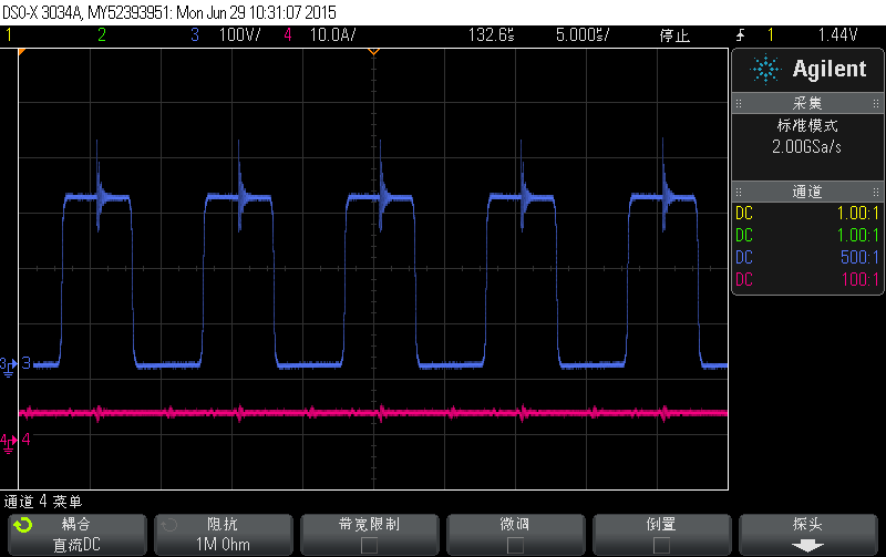

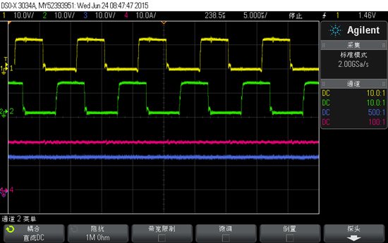

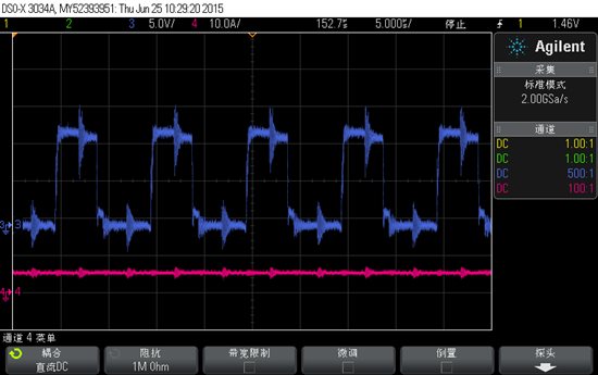

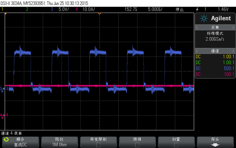

现在调试基于TMS320F28035微控制器的1KW移向全桥整流DCDC过程中发现在输入电压300V输出电流为20A时,驱动波形出现时好时而尖峰干扰,小于20A时,驱动波形也有尖峰。现求助没有好的处理方法。
波形截图如下:

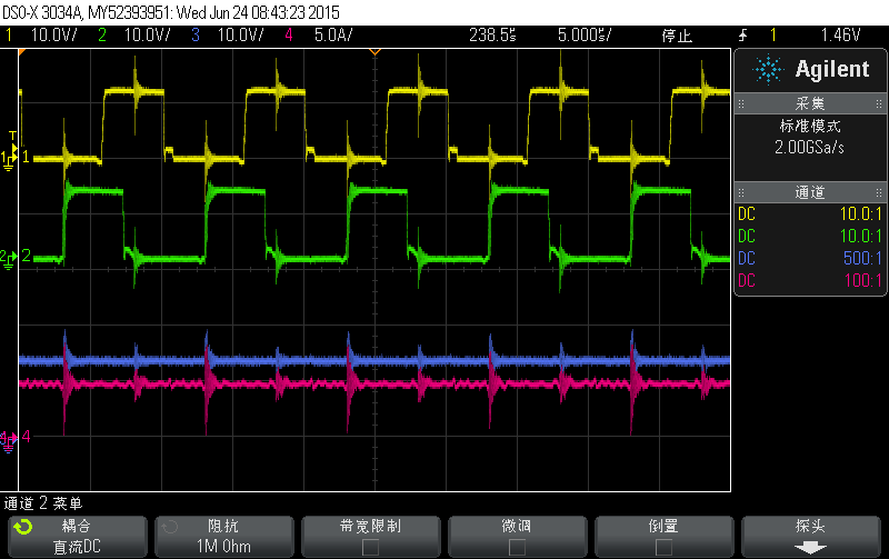

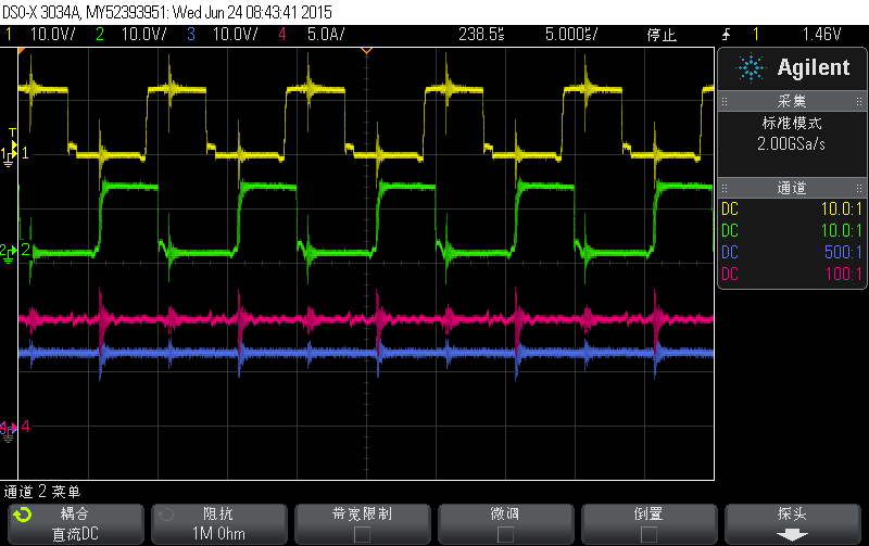

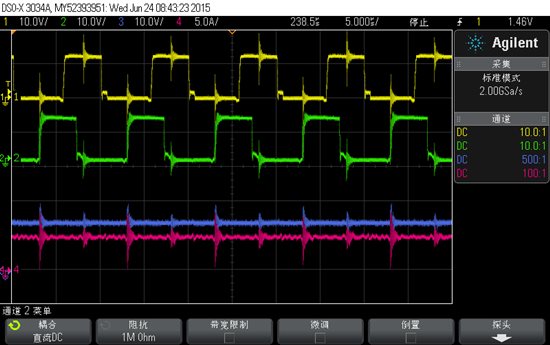

1和2分别为变压器原端全桥两下桥臂mos管GS级波形,3为输出电压14V左右,4是输出电流。输出电压、电流尖峰震荡由示波器地引入暂可不考虑。
                                   图1:输出电流5A时的驱动波形
                                  图2:输出电流为10A时的驱动波形

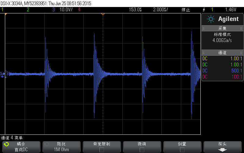

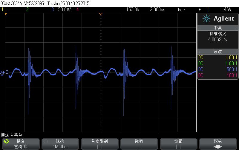

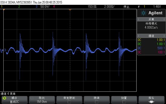

                         图3:输出电流15A,驱动尖峰更大了
              以上两图输出电流在20A时,波动波形持续在好和坏之间变动
