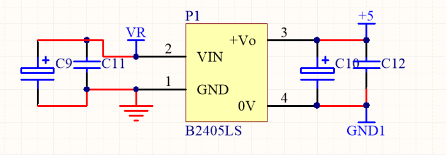

485芯片的电压是不是超了点它的耐压
亲,这类模块;建立至少加10%负载。这样,输出会稳定。其他不用改。
具体怎么加呢 主要是给max485和光耦供电
在电源输出接一150欧电阻即可。
谢谢,我试一试
接的2个二极管,26.2V的时候输出是4.2v,输入电压低于26.2,基本就不能通讯了,
还没试串电阻,这个串的电阻阻值怎么算的?
串电阻?你家所有灯泡都是串的?。。。我说的是电源输出接假负载,你串是做甚?。。。
你好,输入电压28V本身就太大了,谢谢。
