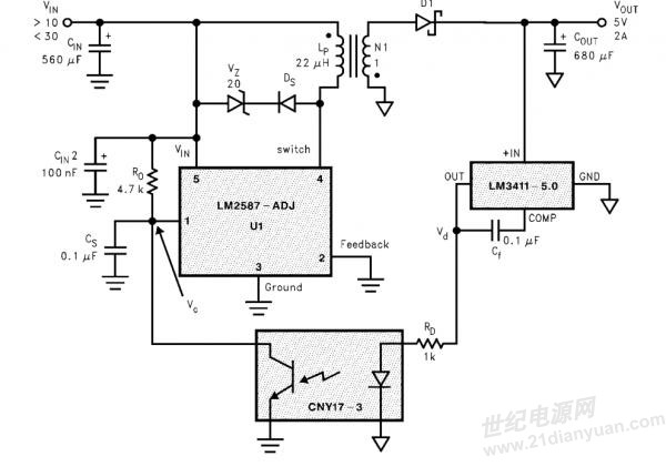

我的电源:输入16-24V,输出2组 5V 1A ,12V 0.5A,输入输出需要隔离。但是
稍微带200mA负载,LM2587就烧,已烧了好几个,不知为什么。电路如下:
  • 电路是没有问题的,参考的是: www.ti.com.cn/.../zhca126.pdf
    建议您确认芯片质量以及变压器质量(变压器的饱和电流等参数) ,  芯片可以到TI网站上申请,也可以到TI授权代理商e络盟购买。
  • 建议在空载的时候看看芯片的4脚,5脚电压波形是否正常,另外确认变压器的绕组的同名端是否正确。如无电流探头,看以串个mohm的电阻看看变压器是否饱和
  • 引脚1的接法有问题,电阻R0的接法不对,请参照datasheet予以改正。
  • 问题找到了,是LM2587-adj问题,可能买的这批LM2587-adj有假货,重新再网上买了LM2587-adj换上就好了,还有个问题,现在LM2587-adj是不是停产了,可以用什么型号片子完全代替?
