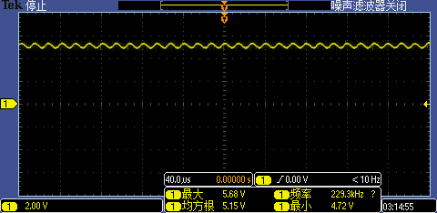

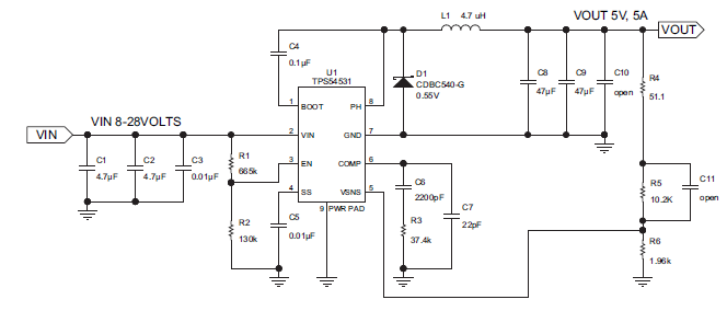

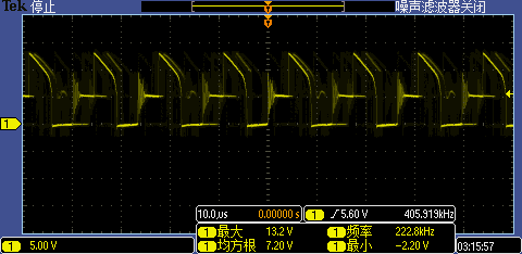

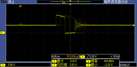

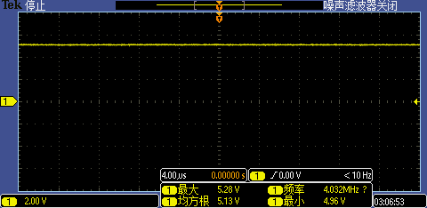

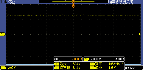

TPS54531带负载后输出电压变为0.04V
如题,使用TPS54531DDA电源DCDC芯片,设计输入电压为5.5V,输出3.3V,断开后端负载电路检测输出正常,但是接上后端电路后输出电压变为0.04V(万用表),测试DCDC输出端对地电阻为4.8K左右,设计原理图如下图所示,以上情况,请高手赐教,感谢!
