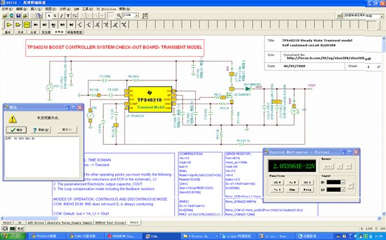

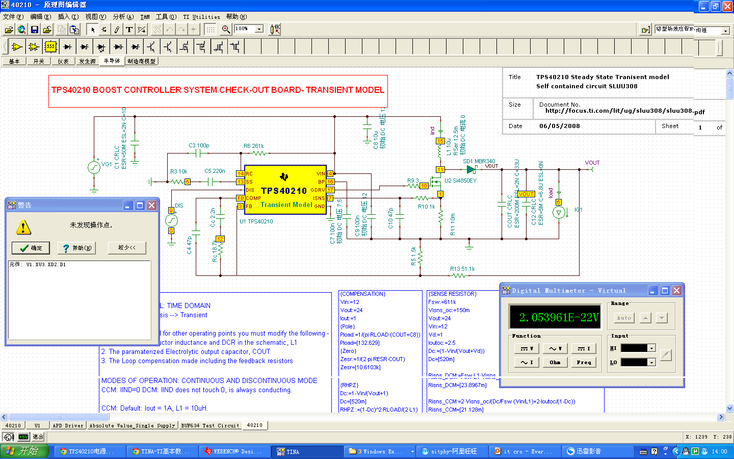

从此论坛下载的“40210.tsc”,打开后将输入电压VG1赋值12V,其余未改。打开万用表,点击直流电压,然后弹出提示,未发现操作点,见图。
根据搜索论坛,有人提出点开瞬时现象,改为零初始点,但未能解决问题,提示不收敛。
请问各位大神如何解决?
ps:万用表示数是最开始VG1为0时所测。
