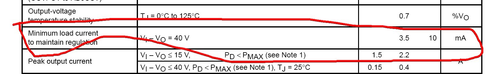

LM317用作电流源时,在VOUT和ADJ之间接500欧电阻以产生2.5ma电流,是否可以稳定工作?我看datasheet中minimum current to maintain regulation里典型值是3.5ma是不是意味着 LM317作恒流源使用时,可以产生的最小电流是3.5ma?
