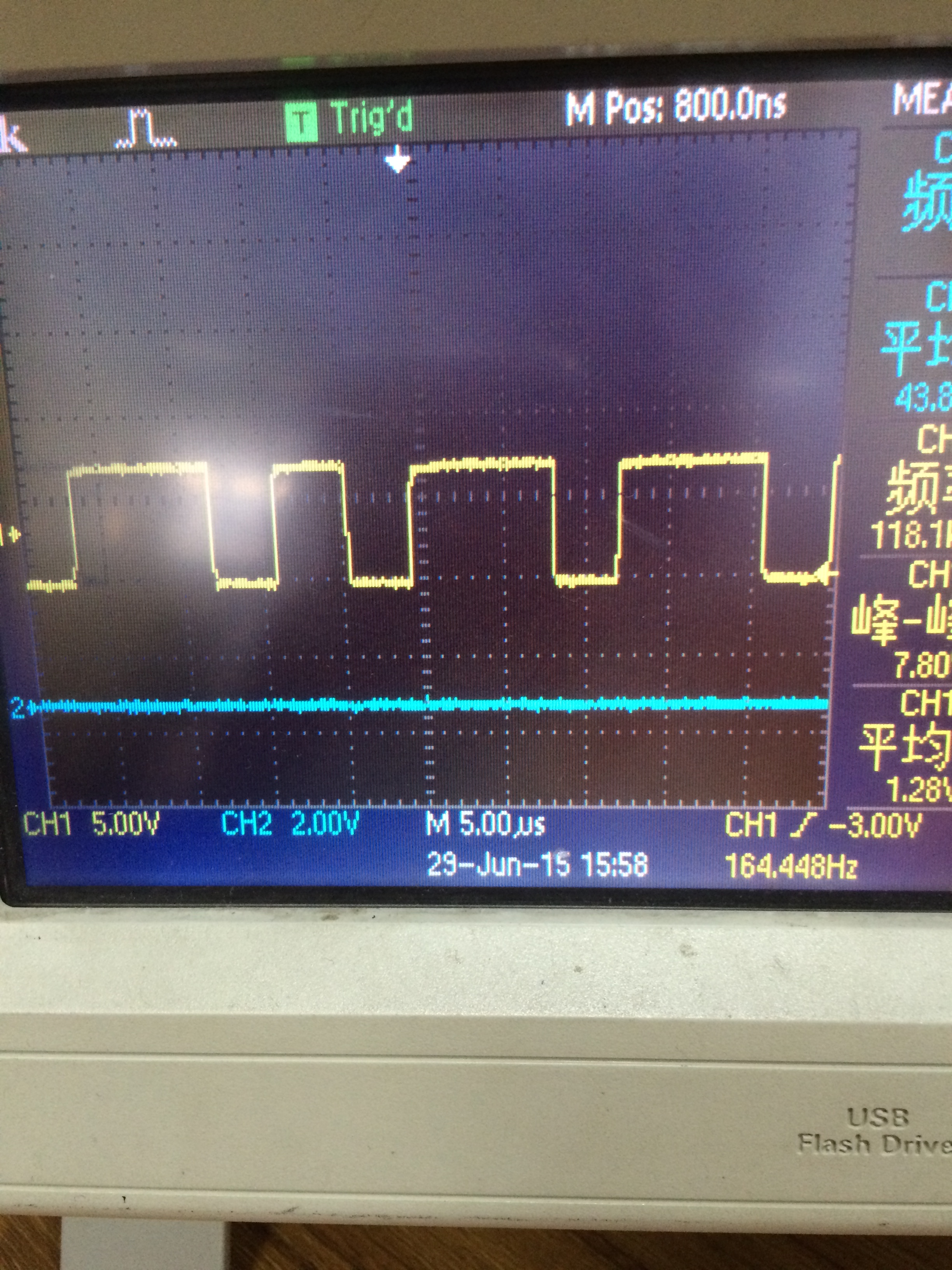

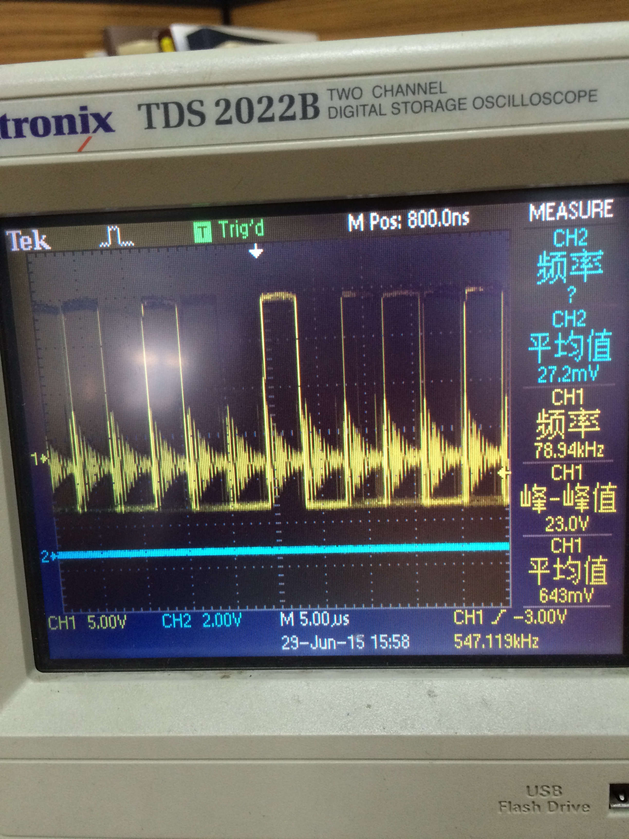

您好:
我使用了TI的LM25116这款芯片来做9-30V输入,5V,7A输出电路。然后5V后面带两片TPS62130芯片,具体电路见附件。电路电压输出正常,输出电流也能达到6A左右,但是无论是什么情况下,电感总是响。不论是LM的电感,还是TPS得,都发出吱吱的响声。
下面为两个MOS管的G极的波形图,一个明显有问题。

Hi
将电感的规格书发上来看一下? 建议先排除一下电感的质量问题,是哪家厂商生产的?
Hi
在电压升高时,电感的峰值电流是逐渐增大的,所以此时更加容易造成电感饱和。同时因为过大的峰值电流,如果layout不好,包括功率回路,是会在电路上造成非常大的干扰,进而影响到驱动,甚至可能发生short through, 所以此时电流会增大。同时电感的电流会因为short through而恶化,导致饱和。不稳定的电流,甚至饱和,是可能造成电感异常的,因为只有电感才可能因为震动发出声音。
