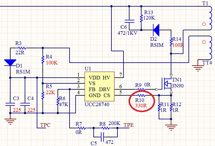

UCC28740直接上650V高压启动不起来,将Rlc电阻改下就可以了,请理论分析下其中的原理!
         如上图是我设计的三相输入,输出15V/0.5A的电源的部分截图,测试时候我发现一个问题,就是慢慢从0V加电压到650V的话,输出电压正常带载正常。但是直接一下子加650V高压进来,输出电压为0,芯片不停的从启;我将红笔圈出的电阻由原来的510R改为330R上面的问题就解决了。

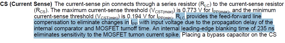

如下图是我在芯片数据手册里找到的关于Rlc的介绍,这里蓝色圈出来的意思不是很理解,也请帮忙解释下。
