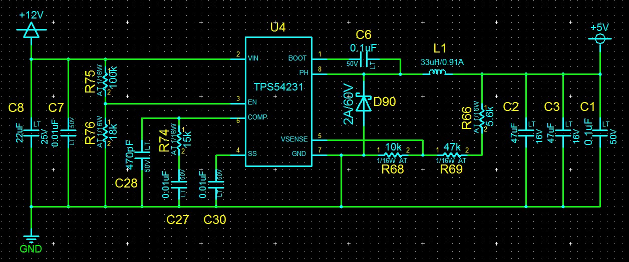

我现在使用TPS54231, 12V输入,5V输出。

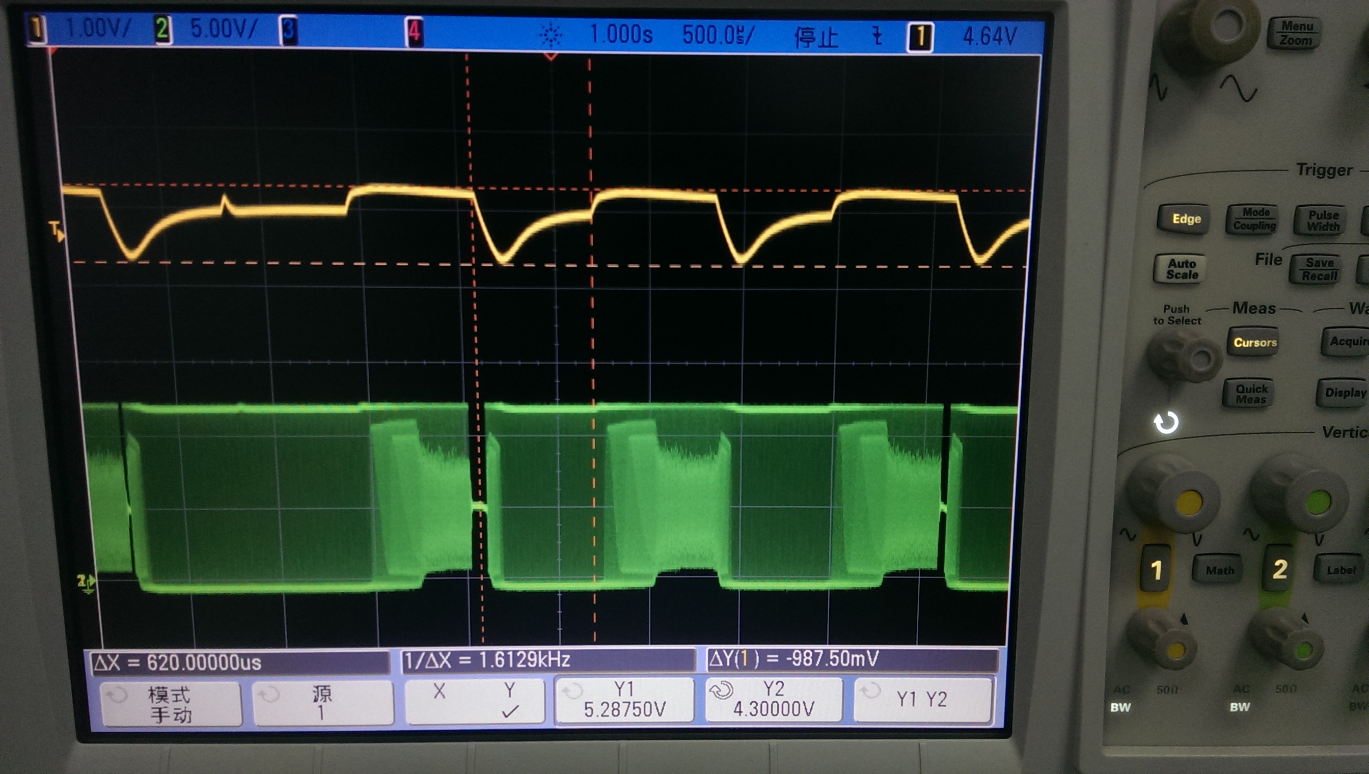

由于应用原因,负载突变频繁,当从50mA变为400mA时,输出电压从5V突降到4.3V左右,导致印板复位,分析是由于TPS54231进入Eco-mode后输出来不及响应。当负载150mA突变至600mA时,则没有这个问题。
想问一下,这个问题怎么解决比较好,可否使芯片不进入Eco-mode模式?
