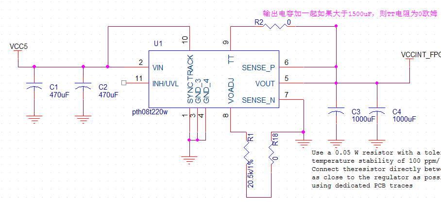

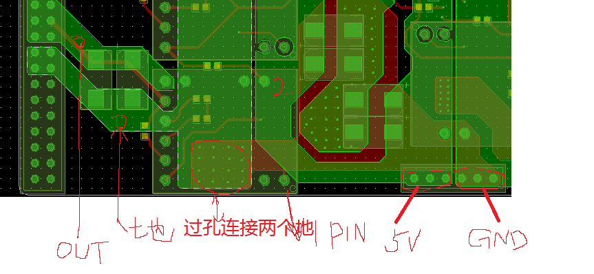

项目中使用了5个pth08t220模块并联来给一个FPGA板供电,调试时焊接了一个PTH08T220模块,发现有严重的电感啸叫问题,并没有带负载,而且纹波比较大,大概有150mv,增加Rtt的阻值有所改善,但电感依然啸叫,求助大家这是什么问题??谢谢~~
这是电路图

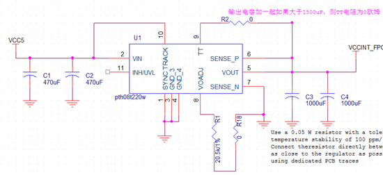

这是电路图
