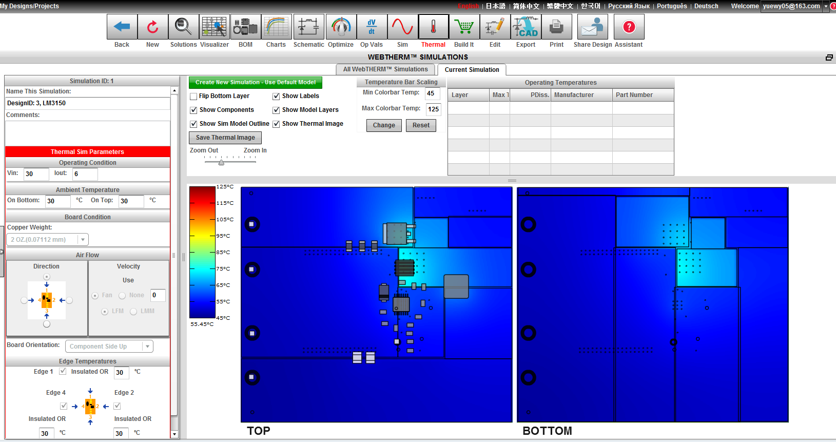

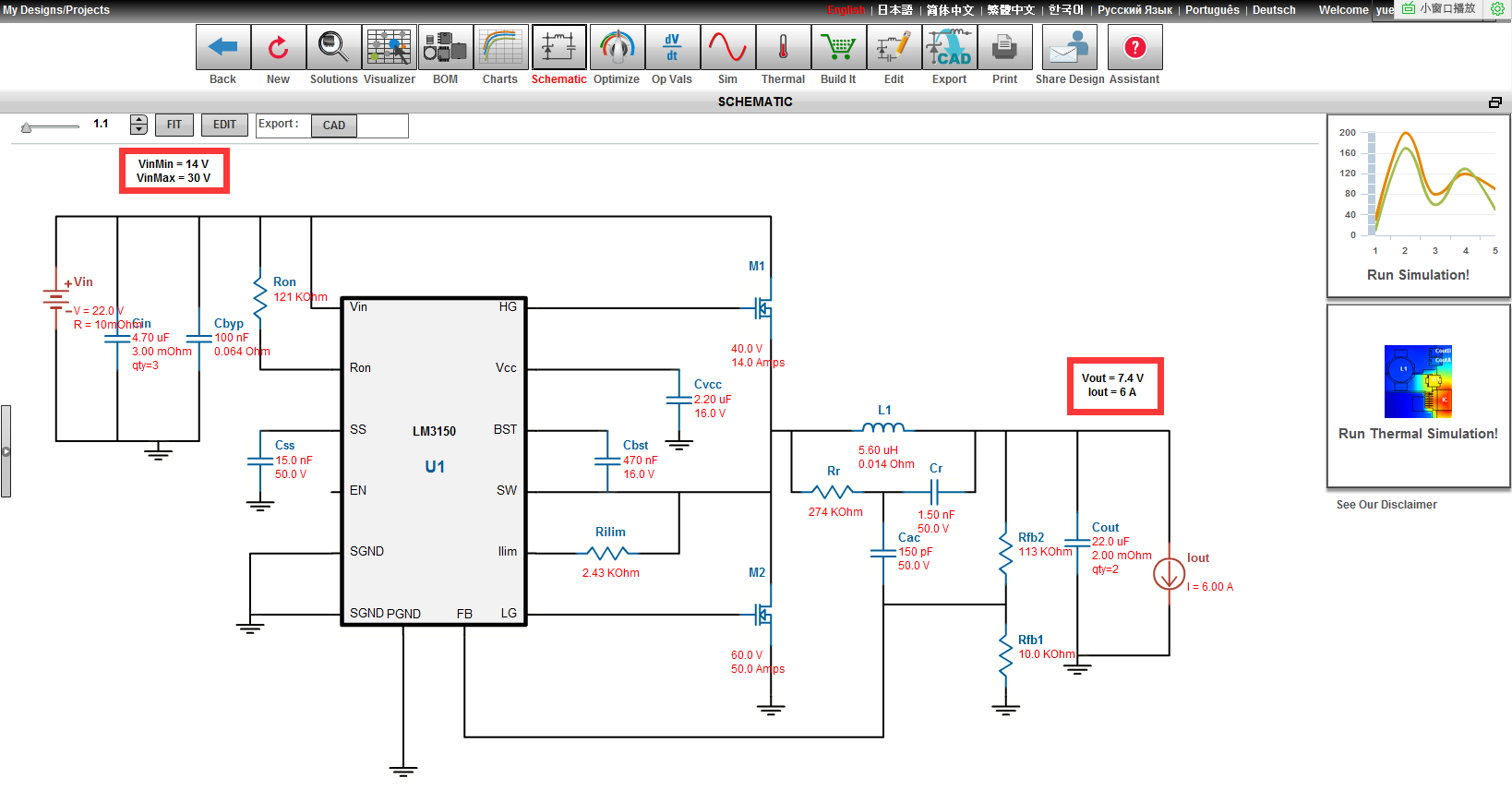

现在需要根据如下要求设计一块电源模块,电源方案要求:
1、供电方式:锂电池供电,电池标称24V,充电后及放电过程中电锂电池电压实测范围:25V~29.4V.
2、外部负载:14路并联输出,每路负载相同:标称电压7.2V 最大电压:8.4V,功率5W,额定电流小于0.8A,14路总电流小于12A,总功率约75W。
3、中间通过DC/DC 转换,现在在考虑选用一个比较容易实现的电源方案。
说明:之前选用了一个笨方法,用了14组LM2596,每路带一个负载,但是这个方案很占用空间,不科学。现在想选1个简单的方案来做,用1个模块来代替14路LM2596。
考虑了用LM3150 DC/DC控制器,但是这个控制器用起来好像有点难度,请指教是否有比较可靠并且容易实现的方案,谢谢!
