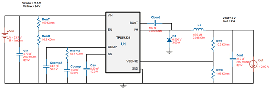

使用tps54231做电源,输入24V,输出5V,按照WEBENCH Designer给出的原理图和器件参数实现电路。
带5V单片机作为负载,上电后工作正常,过了十几分钟后,2脚vcc和8脚ph会突然短路,输出电压变为24v,单片机被烧坏。
取下tps54231进行测量,发现2脚vcc和8脚ph短路,不可修复。

MOS击穿,首先需要确认电感是否饱和,可以测试一下电感的饱和电流。
Hi

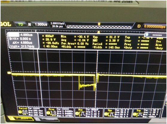

另外你需要确认输入是否有比较大的spike,需要看输入走线包括是否有导线存在较大的寄生电感,这个可能造成较高的电压震荡,一样可能击穿芯片。
如果是因为输入导线,你可以在导线端口增加一个较大的输入电容。

layout 也 要注意, PowerPad充分接GND, 注意功率走线。
