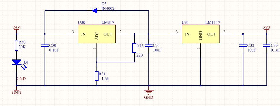

1.输入电压范围:18V-25V,输出电压:3.3V,输出电流:250mA
2.由于不想使用电感,所以采用的是线性降压的方式。
我使用的是LM317先将电压降到12V左右,在使用AMS1117将电压降到3.3V。电路图如下:
但是该电路发热严重。
请教各位大牛有没有什么好的方法解决这个问题?或者能不能推荐个其他的方案,谢谢!

而且这个效率比较低,只有3.3/24,
如果用DC/DC可以做到90%,甚至更加高。

找了一下TPS62177: http://www.ti.com.cn/cn/lit/ds/symlink/tps62177.pdf
设计简单,效率接近90%左右。
Hi
TPS54231 也可以,虽然便宜一点,但是是非同步的,需要外加肖特基。
