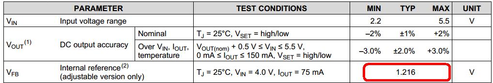

TPS78001内部电压基准问题
我在板卡上正在使用一款TI的LDO TPS78001,性能不错,静态电流超低,我所设计的系统对输出电压精度要求较高,但是在规格书中对内部的参考电压只写了一个典型值1.216V,没有精度范围的指标,谁能告诉我电压TPS78001精度是多少?是不是可以按最差精度±3%来使用?谢谢!
