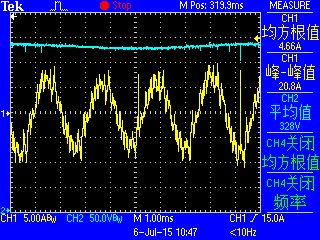

用UC3854做的PFC后接三相逆变器,IPM只能跑到20A就出现IPM故障,实际上设的保护电流是70A,请问这是什么原因?
现在不确定是IPM的故障信号受到了干扰导致它误动作还是流过IPM的管子上有毛刺电流导致出现IPM过流故障,蓝色的是直流母线电流,黄色的是电机的相电流。请各位帮帮忙,想的头都大了。
