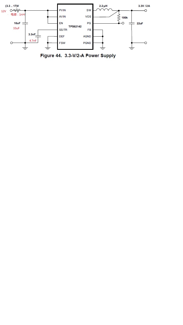

电路如下:
由于物料的问题,稍微修改了一些物料,但是应该不是什么问题。电源输入前面增加了1个1nH电感(更换成0欧姆也无法阻止烧芯片),输入电容修改成了33uF钽电容。缓起电容没有33nF焊的47nF,后面还增加了一个100欧(1206封装)的假负载。
现象:按照以下原理图,输入12V输出固定3.3V,PCB设计也是按照后面的layout要求来的(热焊盘我用的2个大孔打到地平面)。后级的负载就是FPGA和ARM等很常见的东西。结果芯片非常容易坏,刚焊好(手工焊)电源还是好好的,某次再上电后就无输出了,最多的一天一块板坏了4个芯片。有一次上电后有发现脉冲样的输出,关电再上就已经无输出了,测试3.3V负载也没有短路。如果使用电源表外接入3.3V上电很正常,无短路,无大电流冲击。
我现在都不敢换了。请帮忙解决,急等,谢谢!!!
