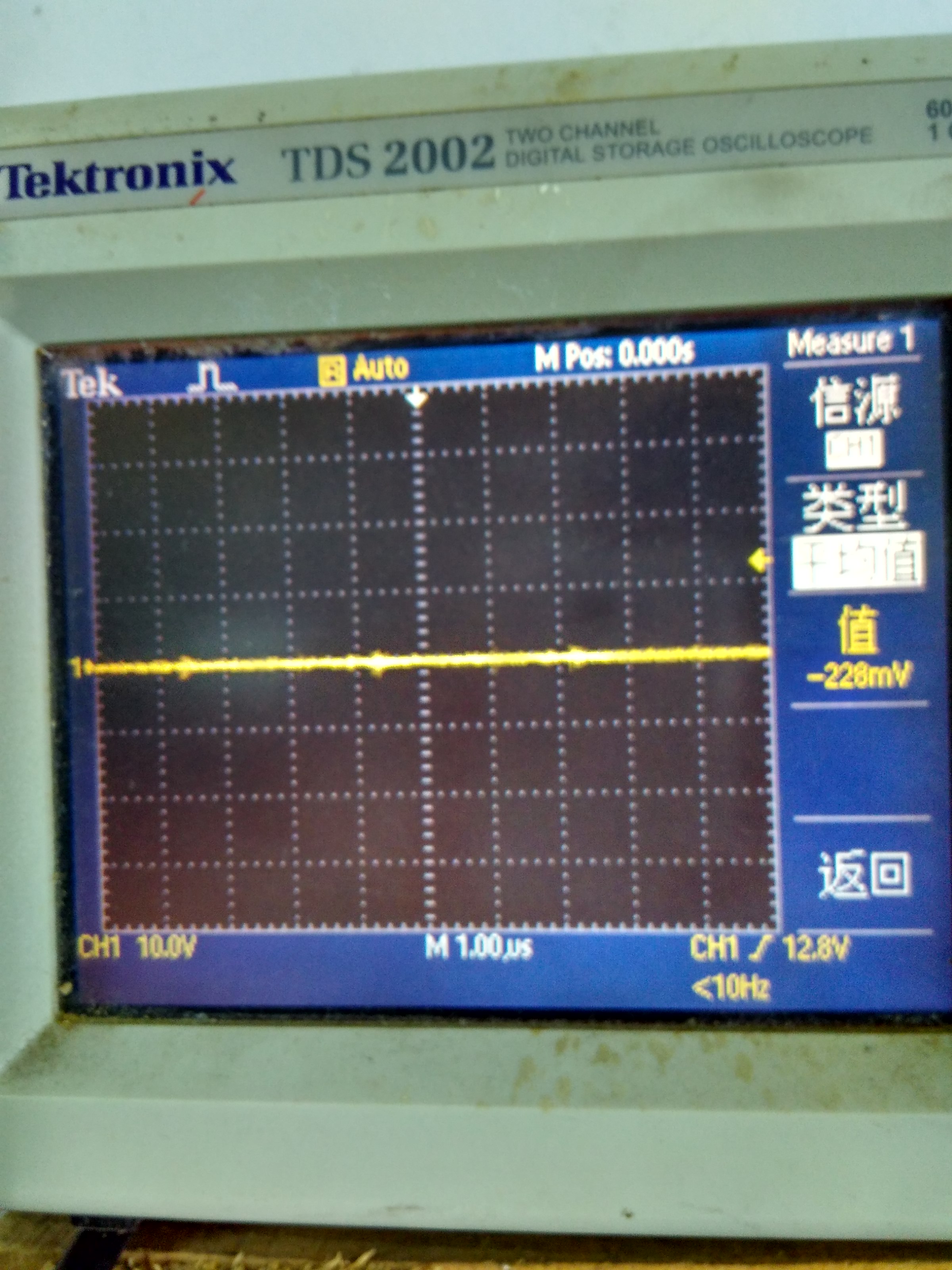

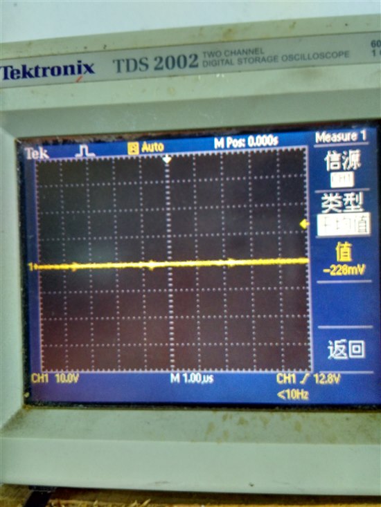

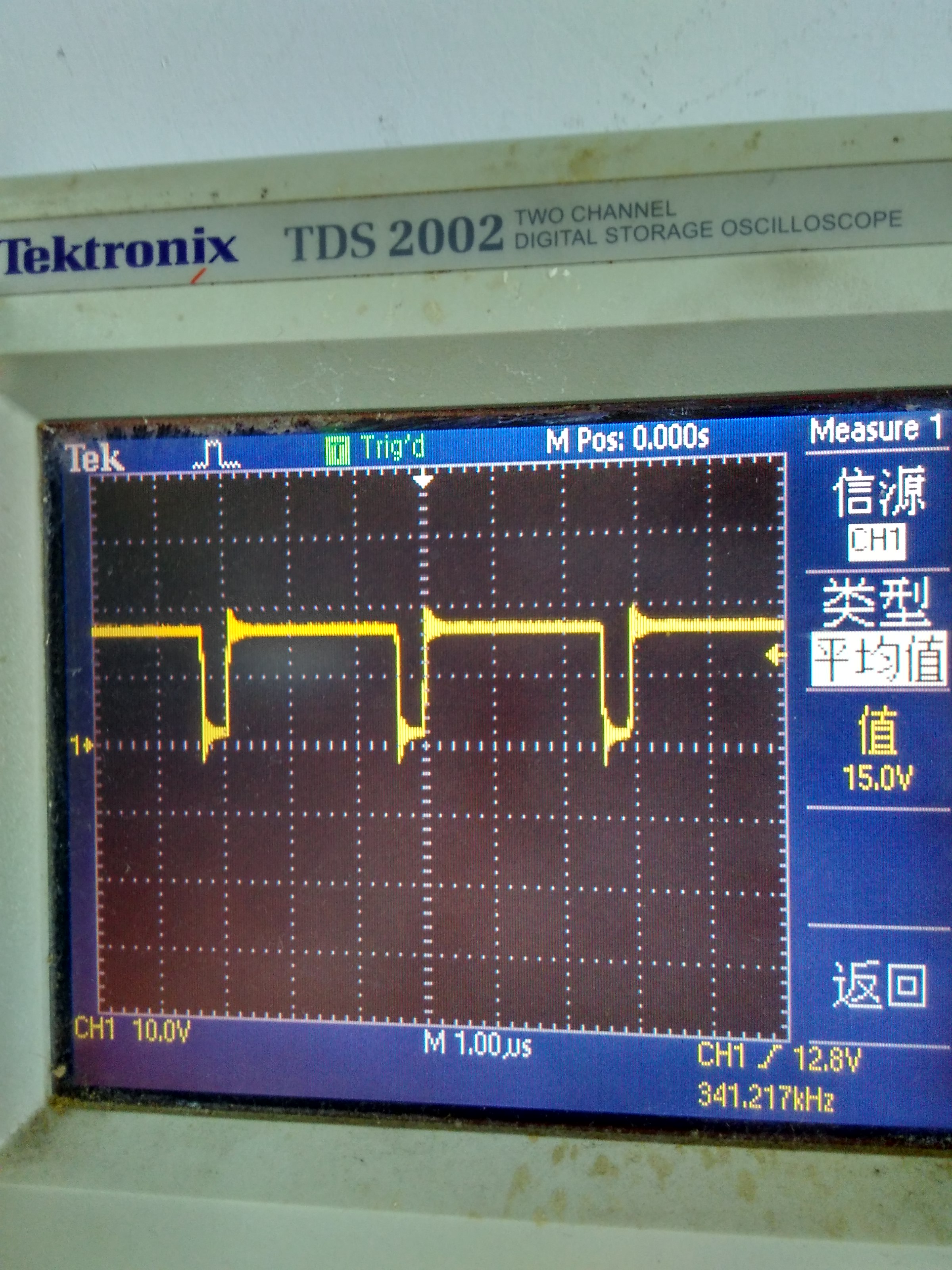

按照TI推荐电路用LM5118设计5~50V输入,12V3A输出升降压电路,当输入电压大于14V时输出12V3A正常,只是输入电压越高LM5118温度越高,输入50V时,LM5118温度达到90度(暂时没加其他散热装置,室温24.5度),当输入电压小于14V时,随着输入减小,输出电压减小,改变负载大小,输出电压不变,测量LM5118的15脚(LO)没有驱动波形。希望论坛的各位朋友能个帮忙分析,这是什么原因,谢谢!
注:输入电源最大输出电流100A,输入电压小于14V时,输出是有一个比输入更小的电压,并没有下降到零。
