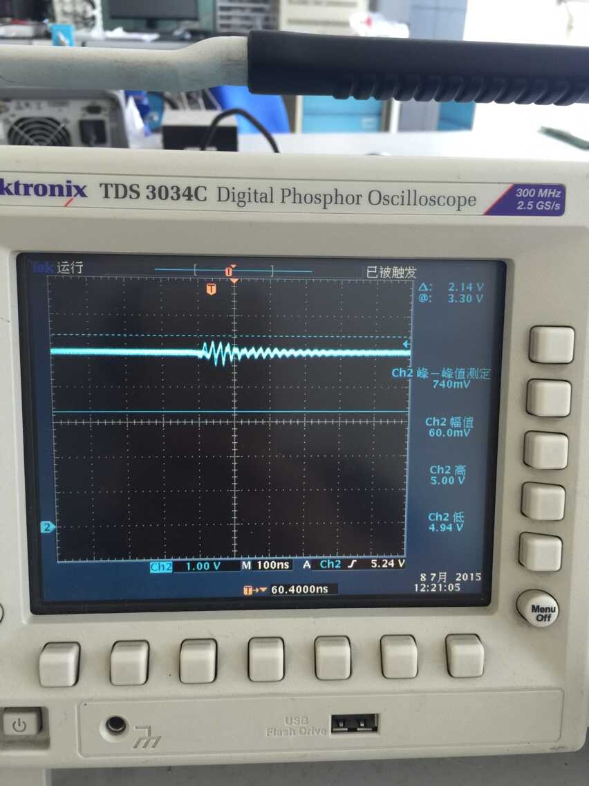

LM2678输出纹波大的问题
电路中需要输出电流3A左右的5V模块,选用LM2678-5.0芯片,原理图按照PDF搭建,输入端为3个15uF的电解电容并一个0.47uf的小电容,输出端二极管参数为30V 6A,电感参数为22UH 5A,电容为2个150uF的电解电容,输入电压为15V,不带负载情况下用示波器看5V波形正常,带上负载(负载为40w 2欧的水泥电阻)后,串联的电流表显示为2.2A,示波器观察的波形5v输出端叠加一个周期为4us的类似正弦波,正弦波峰峰值为1.8V左右,导致输出电压为4V--6V左右,请问怎么能滤掉这个波形
