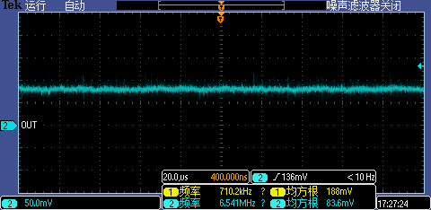

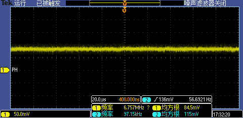

想用BQ24640作超级电容充电电路,设计输出电压8.1V,输出电流 10A,给3节额定电压为2.7V 3000F的超级电容充电。但按照芯片评估模块EVM板原理图连接飞线板后,发现输出电压为0.5v,输出电流仅为0.0121mA。
其他引脚电压值如下:
VREF=3.3V
VREGN=6V
VISET=0.6V
VFB=0.63V
VPH=0.63V
示波器显示的输出电压和PH电压如下:
