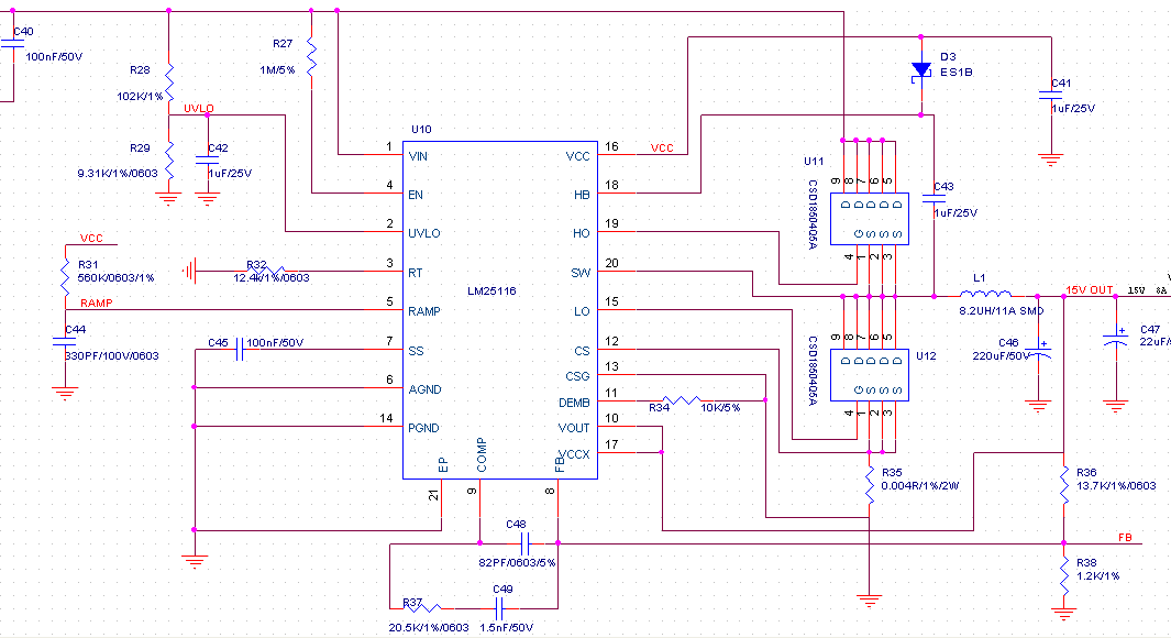

用LM25116做的一个24V转15V 8A输出,PWM芯片lm25116正常,但电感特别烫,将R32改到6K,左右时,电感稍微好点,但mos管T2特别烫,将R32改到15K电感更烫,但MOS管正常,一直找不到原因,原理图见附件
  • 亲,电压高;就需要选大些的电感,简单的用感量和电流是无法衡量电感是否适用。另外,从原理图看,这块板子可能有问题,建议传个看看。
  • 你好,我仿WEBENCH designer做的300KHz时显示电感8.2UH,其他你能说明白点吗,哪些地方有问题
  • 建议选15或20A电感试试。
  • 电流调到3A就很烫了,应该跟电感的过流关系不大吧?
  • 怎么没有TI的牛人人出来分析分析呢?

  • 电感用的7443330820,只有13.2毫欧啊,电容,你是指哪个电容的?
  • 建议用更大的电感吧。由于集肤效应,电阻会大于标称。加上其它附加损耗,温升不会小了。
