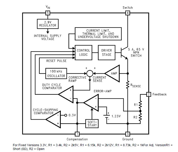

为什么设置补偿端,还有为什么补偿端rc搭配的好,pwm波形就好看?
1.可以参考芯片手册应用电路的参考值
2.可以参考LM1577的datasheet中的计算方法,参数可能略有区别,计算的方法是类似的
3.以上得出的值是一个参考值,实际电路拓扑结构、模式的不一样所以这个参数还是以调测为准
