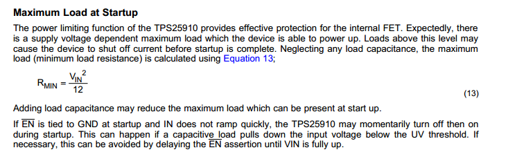

最近在选热插拔IC,电压12V,限流4A。看了TPS25910的规格书,但是有个参数不是很懂,希望大神帮忙解答下。
就是规格书17页的启动时的最大负载Rmin这个参数,按照规格书上所说,Rmin=(Vin*Vin)/12,我的供电就在12V,按照这个算法,我的Rmin=12欧,那么我的负载电流Iout=1A,但是我的需求是的电流是4A,且TPS25910的7脚可以设置限流值。这个Rmin怎样设置才对呀。我是迷糊了。
如果我需要设置12V,4A的负载,怎样设置这个启动时的最大负载Rmin,保证在热插拔时满足能够正常启动。
