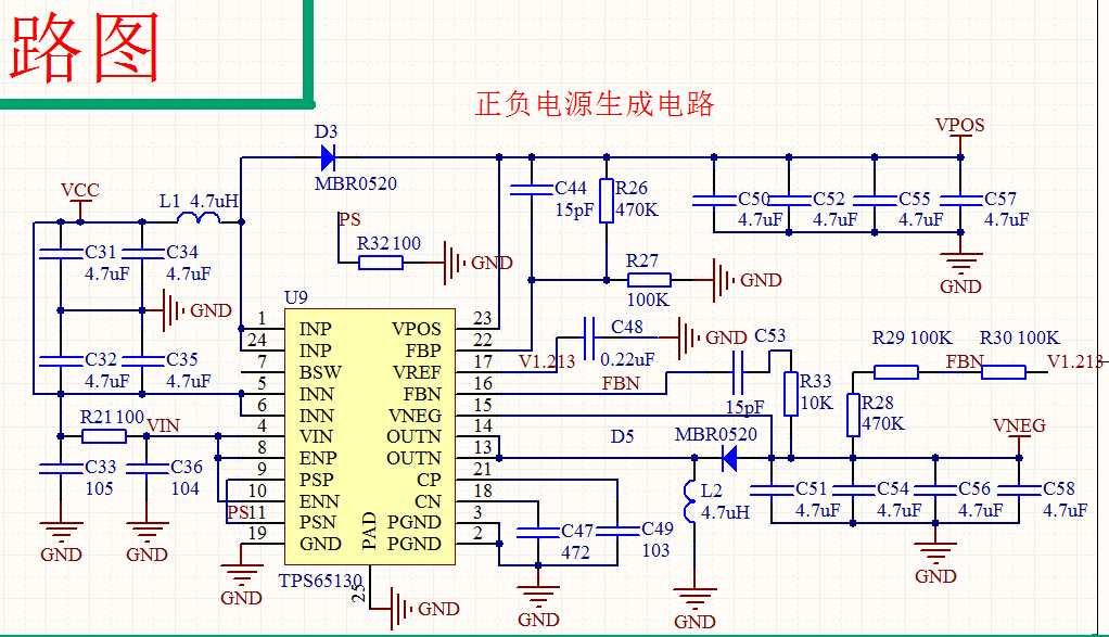

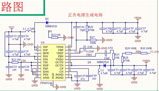

这个项目是一个耳机放大器,现在本项目中电源是使用TI的TPS65130,锂电池电压输入,输出正负7V给系统中的其他运放和BUF供电,电源的电路图如下图所示,

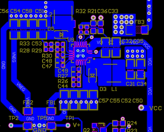

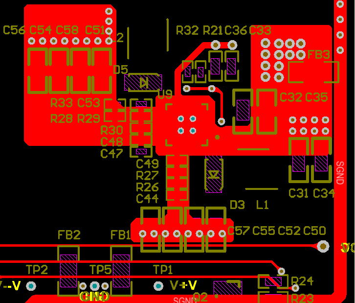

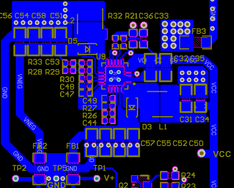

电源部分的Layout:
Layout基本是参考TI的评估板进行设计的,现在存在的问题是:在耳放没有接输出时正负电源的纹波都很小(TPS65130的输入电压:4V,电流为65mA),然而在后级接上32ohm的负载(模拟耳机)时,在耳放接入正弦波信号时,输出50mW x 2的功率时(此时TPS65130的输入电压:4V,电流为200mA),电源就出现纹波50mV左右的纹波,并且电源纹波频率等于输入信号的频率。
