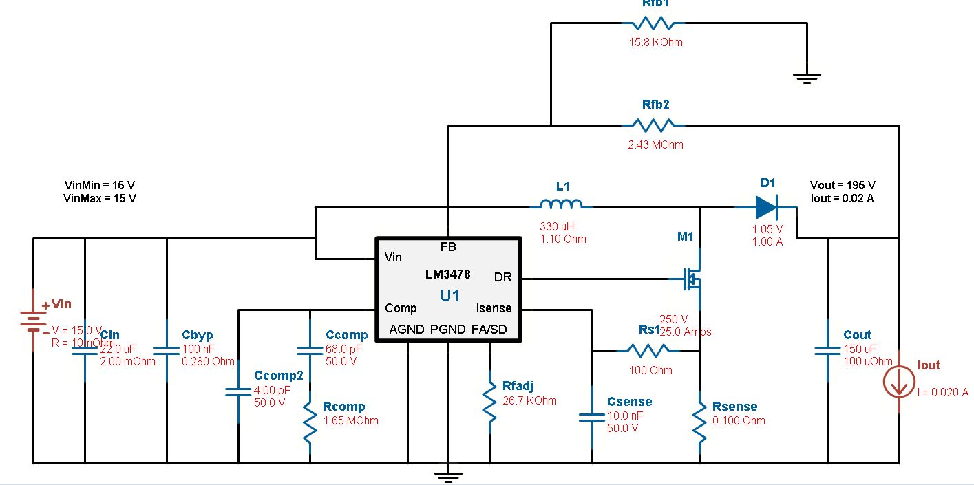

你好,设计一个输入15VDC,输出195VDC,20mA的升压电路。按照WEBENCH推荐的原理图和器件,PCB布线基本按照推荐布线规则。上电后MOSFET马上就冒烟了,输出电压也与设计值不符。第一次设计DCDC电路,LM3478是否适合这种应用?这种情况下MOSFET过热一般有哪些原因?谢谢!
