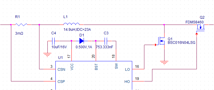

目前我们在设计一款电路(输入电压14-26V,输出电压28V,输出电流>=15A),选用了两个LM5122并联的解决方案。 根据TI 的webench设计出电路图之后,目前遇到了元器件选型的问题,请大家帮忙解答解答。
1. 功率电感的选择(L1),如附件图中所示,需要电感感值大于15uH,饱和电流大于23A。
2. 二极管的选择(D1)
3. 电容C3的选择
