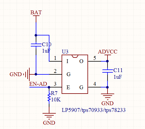

tps70933和LP5907碰到的问题
今天发现一个奇怪的问题,同一块板子,接不同的电池,不带载的时候输出一样,但是接上同样的负载,电池电量高的输出电压低一些,电池电量低的输出电压高,没有想明白怎么回事,希望ti的老师知道一下,附件里面有该部分电源的原理图,EN脚 由单片机控制,目前板子上贴的tps70933,之前贴LP907的时候输出电压差距差不多有0.1v。
