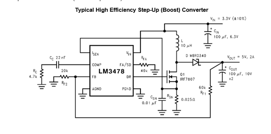

您好,我想知道像LM3478这类芯片的COMP管教参(Cc和Rc的大小)数应该如何计算呢?
你可以参考以下的应用手册:
http://www.ti.com/lit/an/slva503a/slva503a.pdf
主要了解TYPEII补偿,参数的原理是基于此。但是实际设计的时候还是会不断尝试不同参数的。
