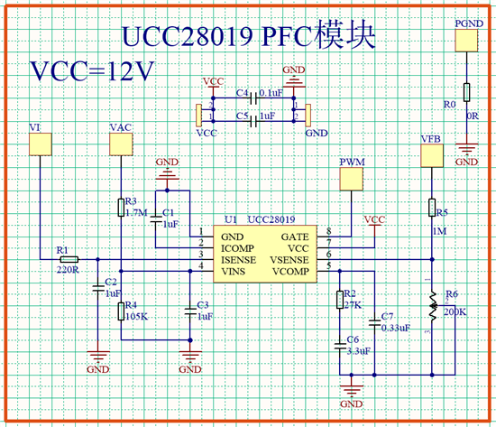

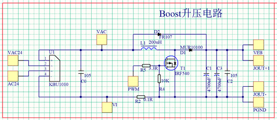

各位 大神好,我最近在使用UCC28019做一个升压电路(2013电赛电源题)时遇到了一些问题(电路能够升压到36V,但是输出36V/2A时效率只有75%而且交流侧测得电流波形不能够跟随电压波形(无PFC?)),电路的具体原理图如下:

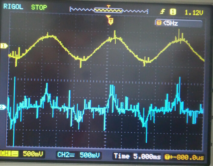

采用示波器测得交流侧的电压和电流波形(电流波形有很多毛刺)如下:
现在找不到具体的原因,请大神指教,谢谢!
