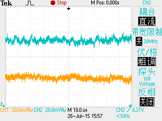

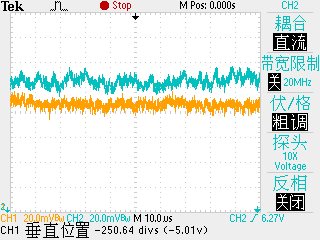

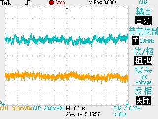

开关电源+线性电源LDO 电源纹波感觉并未减小,不知为何? LM2596-ADJ + LM1117-5
各位前辈好,因为信号存在工频干扰,所以想在电源上面处理看看能否减少纹波。网上查阅说,开关电源+LDO 会减少纹波,于是自己做了实验。
蓝色为LM2596-ADJ 输入12V,输出6.5V,黄色为LM1117-5,输入为2596输出的6.5V,输出为5V。示波器抓取信号,感觉波动其实差不多,幅值也差不多。请各位前辈指教。
  • 亲;不是所有LDO都可以抑制噪音,也不是所有噪音都可以通过适当的LDO滤除。你的结果也正说明了这点。你看;前后噪音的频带并不一样。
    如果要抑制开关电源噪音;需要用滤波器滤除输出噪音。滤波器有有源和无源之别。通常见到的LC网络;基本都是无源滤波。它们可以滤除包括共模和差模在内的噪音。
