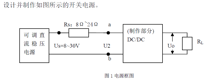

开关电源用BUCK-BOOST拓扑,负载24Ω,Us给10v,测量的负载上电压只有0.3v,而Rs上电压有4v,请教如何减少Rs的功率消耗,提高输出功率?
题目要求的,我尝试过不加Rs,结果输入电流很大,输入电压不稳定了(我用的是可编程线性直流稳压电源),所以我觉得Rs也起限流的作用,题目要求Rs在8到24Ω,我加了12Ω,输入就正常了,(10v,0.12A)开始的DCDC我用的是buck-boost结构,结果就出现了Rs上电压很大,输出几乎没有的情况,(至今还不知道为什么),后来我换了cuk结构,a点电压就正常了,效率也很高,最高达到了93%,虽然题目做出来了,但是我还是不明白为啥buck-boost拓扑就不行,而cuk的就可以。。。
