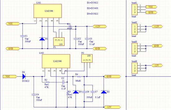

电路图
说明:
1.输入电压为15V;
2.输出电压+-12V,带负载约为4W,正负电源单独测试的;
3.LM1的2脚波形是占空比约为85%,幅值+15V的方波;LM2的2脚波形是占空比约为50%,幅值+-15的方波;
希望能得到你的建议和指导,谢谢。

手册29页说“Because of differences in the operation of the inverting regulator, the standard design procedure is not used to
select the inductor value. In the majority of designs, a 33 μH, 3.5A inductor is the best choice.”
不能按正电源那样选择电感,你选33uH,3.5A的试试
我只是猜的,或许Kevin Chen1说的才是正确的
这个问题我后来又做实验仔细研究了一下,发现问题出在延迟启动上面,我们可以看到,在输出正电压的时候不加延迟启动就可以,但是输出负电压的时候必须加延迟启动,这一点我也不明白,可能是因为做负电源的时候,pwm发生器输出的占空比和输出正电压的时候不一样,确实不一样,做负电源的时候,因为电路的拓扑结构变了,所以占空比会小很多,好像在百分之五十的样子。说重点,重点是延迟启动,只要保证电路能延迟启动,电源就可以正常工作。为什么刚上电不久再上电就很容易出现这个问题,仔细看一下,实现延迟启动的那个电容在断电后,没有放电的回路,准确一点说应该是放电回路的电阻很大,所以延迟启动的那个电容就放电很慢,这也完全符合实验现象,过很长时间,或第一次上电的时候,电路是可以正常工作的,但刚断电不久再上电就很容易出现这个问题,就是因为电容里面的电荷太多,阻抗很大,起不到延迟启动的作用了,解决办法就是加一个放电回路,我的做法很简单,直接并了一个电阻,但要注意这个电阻和延迟启动那几个电阻的比值关系,电阻的具体值只需要粗略的算一下就可以了,时间常数大概是一两秒就行,所以在每次断电后,等过了十秒之后再启动,就不会在出现这个问题,希望我的经验能给你们一些帮助。
有没有测试在延时启动时电感电流波形和占空比与没有延时启动的对比
现在问题解决了,但是感觉没有找到原因
