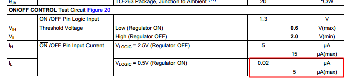

最近电路设计用到了LM2596,关于ON/OFF管脚输入电流的计算方法有些疑问,先来看下规格书中列出的参数和电路
如上图,ON/OFF管脚在电源模块开启的情况下的最大输入电流为5uA
如上图,ON/OFF上拉电阻的阻值为47K,请问,这个47K是根据什么计算出来的呢?这个47K和上述表格中的5uA之间的对应关系是什么呢?如果这个47K,我换成2K,4.7K这样的小电阻,对电路应用和器件寿命有什么影响呢?期待您的回复。

  • 亲;别急,这个电阻是按IO最大耗电下保证逻辑的推荐值。更小值也没问题;只要电阻能受用且不超IO的承受力即可。
  • 非常感谢您的回复,只是我不是很明白,电阻是按IO最大耗电下保证逻辑的推荐值,这个IO指的是谁的IO,这个IO的承受能力?
  • 亲;就以这个IC为例,5脚承受力为-0.3~25V,最大消耗电流为15uA。识别电压门槛为0.6/2V。最小输入电压4.5V。
    4.5~25V输入范围,这颗电阻可提供正确逻辑的最高上限为:(4.5-2)/15^-6=166.7kohm。
    47kohm取值;大体有3~4倍冗余。
  • 亲,非常感谢您的回答。根据你的回复,理解如下,您看是否准确:
    1、文中的4.5V是LM2596的最小输入电压(4.5V-40V),是计算门限电压的基准值,当然这个基准值可以是4.5-40V,框图上确实VIN和on/off都连在了启动电路上
    2、5脚承受的能力是电压信号而不是电流信号,因为文中的计算是保证模块不工作的阈值,虽然三极管处电路没有导通,但是模块内部有一定回路将电压拉倒了一个高于阈值的电压值。 如果模块开启即5脚电平为低,管脚电流为 VIN / 47K,接近mA级别的电流,这个时候该管脚能否承受这么大的电流呢,或者说内部有很大内阻,外部外接的100K和2k对其来说没有什么区别,可以忽略外部灌电流?
    由于产品有部分已批量生产,所以需将参数弄明白,还望您不惜赐教,祝好!
