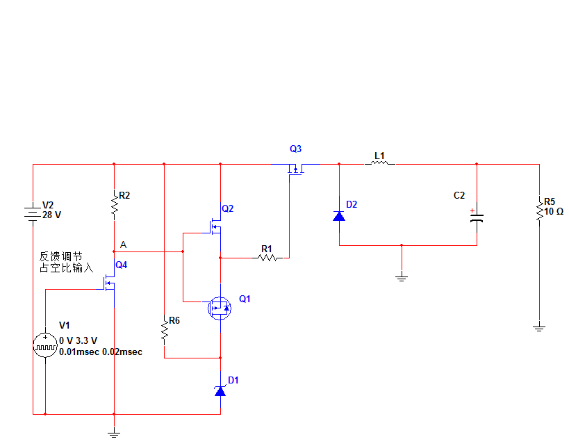

这是我们的电路图,PWM频率为50K。开关驱动各点波形正常,稍有振铃。现在的情况是,若输入端不加电容,负载端只加一个大电容,负载端振荡峰峰值在200mV左右,此时开关管发热严重。;若在主电路输入端加电容,加了后开关管温度正常,但是负载端即出现超过1-2V峰峰值的振荡。请问 不加电容时开关管发热的原因是?加了电容后振荡如此大的原因是?有什么解决办法吗?谢谢。
