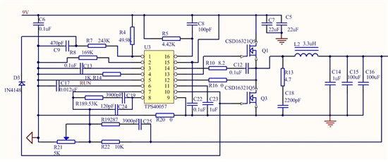

将9v电压转换为2.5V@10A,电路图如下

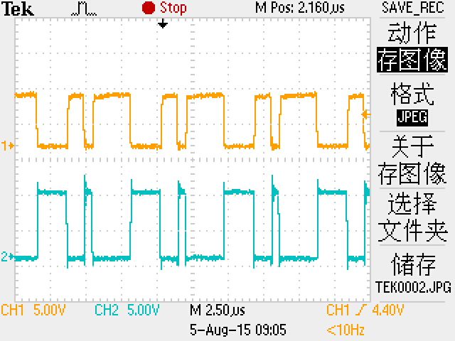

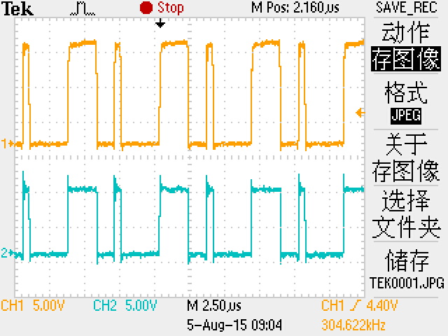

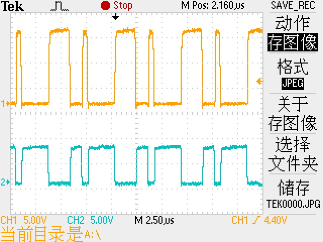

HDRV-LDRV的波形,请问谁知道波形为什么会是这样?
