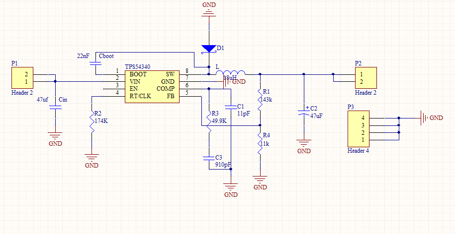

tps54340 11v~30v稳压10.87V 输出电流达到2.22A 具体电路以及设计参数

1、刚开始电路不能稳压,输入电压变,输出电压也变,后来将18uH的电感换成了31uH的电感,就能稳压了;说明电感储能不够,感值不合适。
2、但无论电路是否带载,都能稳压10.87V,但是无论怎么改变负载,电流都没有变化,刚开始觉得很奇怪,后来查看数据手册,再对比电路,发现Cboot和Cin都用的比较小,前者2.2nF,后者474;导致内置mos管无法正常工作;我将Cboot换成了68PF    居然将芯片烧了      仔细分析才知道  这个电容 不能用的太小了    否则会导致mos管坏掉       换掉芯片后     再将Cin换成了47uF的铝电解电容      将Cboot换成了223     测出一下数据    :
  • 亲;恕我直言,这么做如同戴着眼罩瞎试的彻头彻尾的机会主义者。在理论还没有武装起来时;你至少应该用示波器看看。在动手前;应该用TI的在线仿真仿一下。做到动手前弄清原理。
