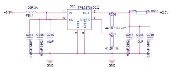

TPS73701不能输出2.5V
 电路如附件所示。
(1)断开R255的0欧电阻,在空载的情况下,Vout = 1.5V左右,FB的电压为0.8V。更换R226,R227使其输出1.2V,1.8V均正常。
(2)将输出电容C248更换为2.2uF电容,上电后,Vourt=1.5V,经过2到3秒后,Vout = 2.5V,在此状态下,接上负载,上电后,Vout=1.5V并缓慢上升(20~30mV/S左右),上升到2V左右,电压又渐渐下降,最后稳定在1.5V。
三块板上情况一样,应该可以排除是芯片的问题。请问为什么会出现这种情况呢?
