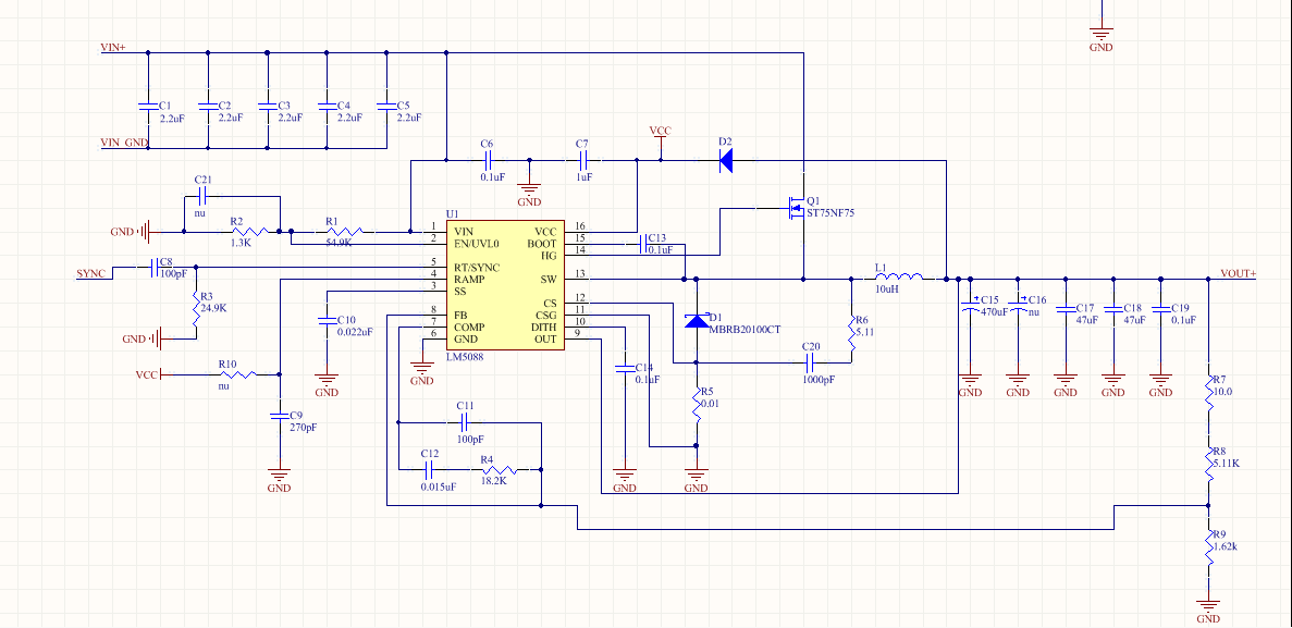

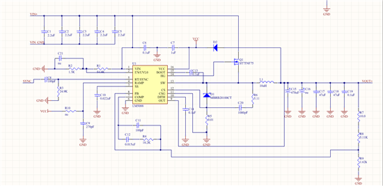

设计的是55V-65V输入,稳定输出5V,希望可以带4A的负载。但是现在空载时稳定在5.024V,带载0.6A的时候电压就下降到4.3V,第一次弄电源,感觉不知道从哪儿调起。。下面是我的电路图 。用示波器发现,改变负载的时候,g脚的波形没有变化,是不是就是说占空比并没有变化?如果是占空比的问题,应该如何修改呐?求大神指点,谢谢
