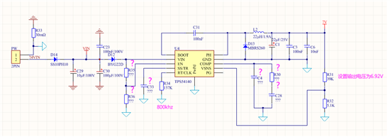

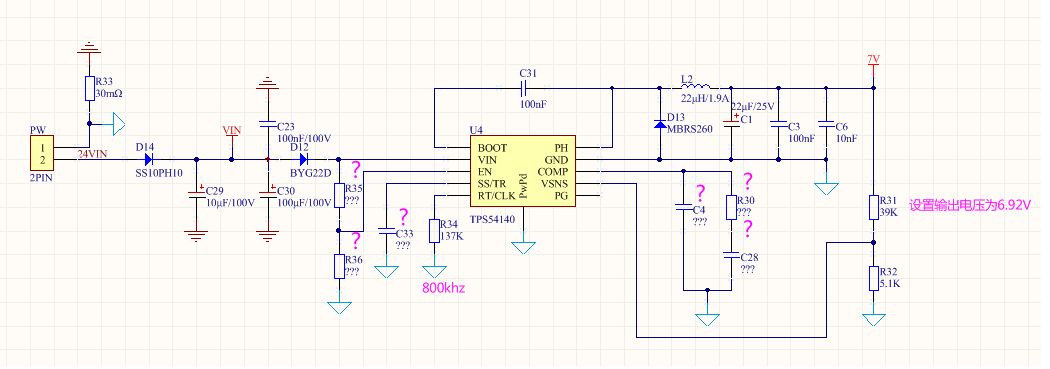

TPS54140 器件参数求助。
Other Parts Discussed in Thread: TPS54140
想用TPS54140实现24V-6.92V的电压转换,但是图中问号处原件的取值以及作用不明白,请问:
1、EN管脚是用来设置启动电压和关闭电压的,如果我想将启动电压设置为9V,关闭电压设置为8.5V,R35,R36如何取值。另外数据手册里面有写使用等式2来计算R1用于设置所述外部滞后输入电压(Use Equation 2 to calculate R1 which sets the external hysteresis for the input voltage.)。这个外部滞后输入电压是什么呢?
2、SS/TR这个pin是什么作用,与什么相关,C33我应该设置为什么值以匹配当前的电路?
3、comp这个信号是用来做什么的,如何设置,本电路中C4,C28,R30的值该设置为多少?
