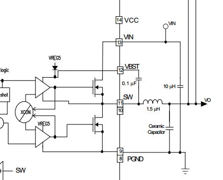

关于电源芯片TPS54325PWP的使用问题
具体问题如下:
