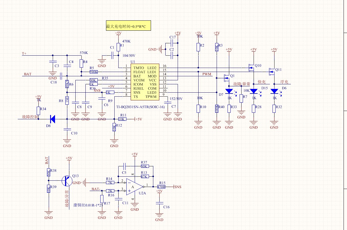

关于BQ2031SN的几个问题
在使用BQ2031SN遇到的几个问题:
1.芯片设置为恒压充的时候,预充到快充是不是要大于等于Vmin,这个电压是怎么计算的。因为我们使用不同容量的电池,这个值有较大的差异。
2,芯片进入到快充的时候,本来快充电流是恒定的,然后电压不断增加。但我想问下这个恒流是不是电流基本不变,如果有变化波动多大算合理。
3当电池过放后,芯片会对电池修复吗?
