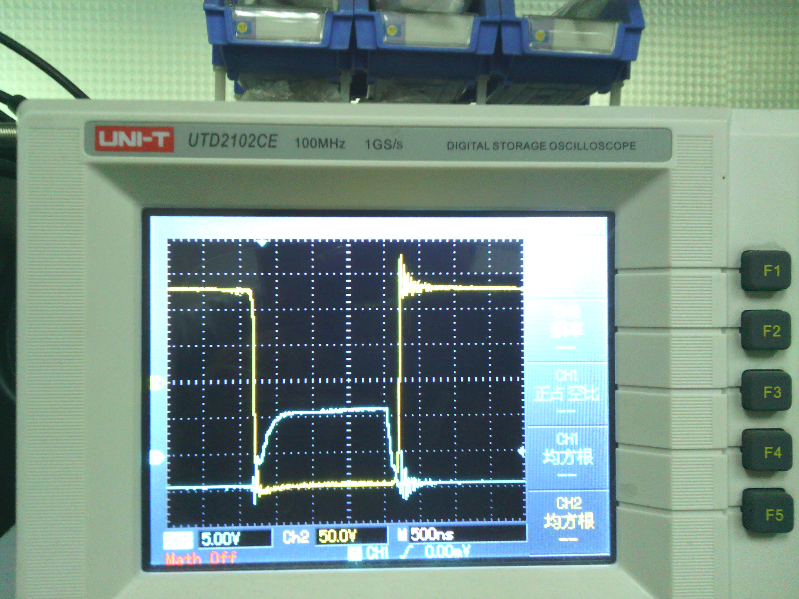

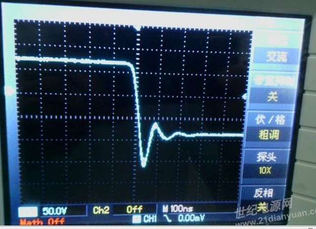

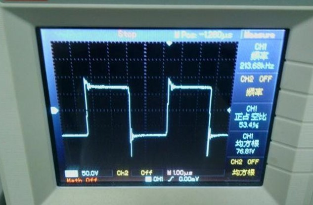

主开关管关断时,DS电压有很高的尖锋,请问高手们,这是什么原因产生的,是哪一部分的参数没有设置好,如图中的波形为主管的GS和DS电压,如何调整
嵌位管是采用高端N沟道管,嵌位驱动采用了变压器隔离驱动,驱动变压器电感量为480UH,整机的工作频率在216K。

波形看不见挂个附件
