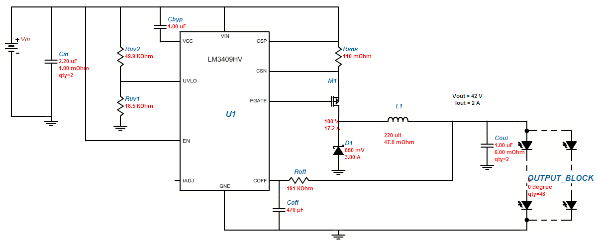

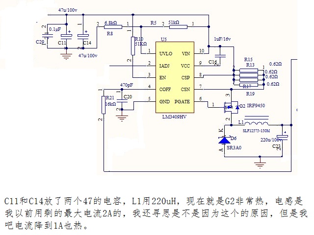

我准备使用LM3409HV作一个开关恒流源,为充电器充电,前级整流之后的电压大概是60V左右,偶尔会在48~70之间波动,电池为32节镍氢电池,充电电流快充2A,涓流500mA,我根据设计指南设计了一个电路,今天搭了一下,PMOS非常的热,说明我搭的电路效率不高,不知道LM3409HV的效率跟那个参数有关,32节电池从放空到冲饱电压范围是32V~45V,也就是说输出电压会在32V~45V间波动,而参考设计上的输出电压假定是恒定的,是不是因为当输出电压变化后电路效率变低而使得PMOS发热。以前我问过别人利用LM3409HV可否作为充电电路,有人说行,但是现在来看还是有问题,那个大侠给帮个忙呀,现在样板都做出来了,项目时间很紧,着急呀
