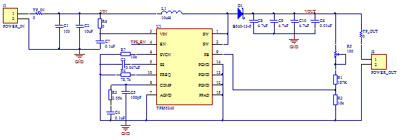

关于TPS55340无法启动的问题
请专家解答为什么这个电路直接无法启动?SW引脚上没有任何波形?EN已经接Vin了,另外SYNC也直接接地了
