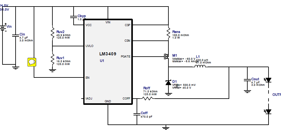

LM3409供电问题
用了这块芯片做恒流充电方案,问题来了,根据手册设置的参数,IADJ控制端悬空以及空载时输出电源电压了,带上3节电池后,也变成电源电压。问题会在哪呢
