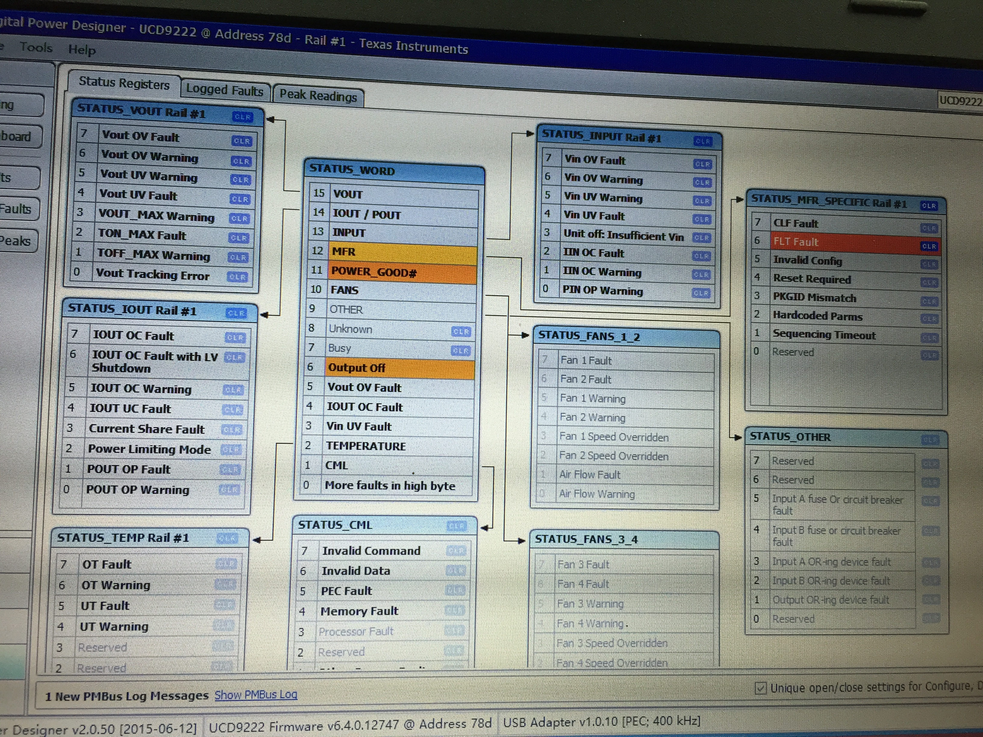

小弟最近设计了一块基于TMS320C6678的板子,想用UCD9222和UCD7242给6678供电。
现在已经将UCD9222和UCD7242的外围电路焊上了,只是为了保险,UCD7242两路输出电压与后端6678是断开的。
自己的设计完全参考6678EVM开发板,采用的器件和外围电路一模一样,因此Fusion Digital Power Designer所用的配置文件也完全参考了开发板所提供的。
用Fusion Digital Power Designer生成烧写文件后通过USB-TO-GPIO工具烧写进去之后,Fusion Digital Power Designer监控到的两路输出正常(rail1=1.1V, rail2=1.0V),但是用万用表测量到两路输出却为12V,并且烧写完成后,UCD9222和UCD7242附近的“嗞嗞”的响声;
后来又将烧写文件烧了一遍,Fusion Digital Power Designer监控到rail1=1.1V, rail2=0V,用万用表测量到两路输出为rail1=12V, rail2=0V;
最后又将烧写文件烧了一遍,Fusion Digital Power Designer监控到rail1=0V, rail2=0V,用万用表测量到两路输出为rail1=0V, rail2=0V;这时通过软件观察STATUS,发现STATUS_WORD的MFR、POWER_GOOD#以及Output_Off显示为黄色和橙色,STATUS_MFR_SPECIFIC的FLT Fault显示为红色,如下图所示。
请问各位大神能否帮忙分析一下,问题出在什么地方?
