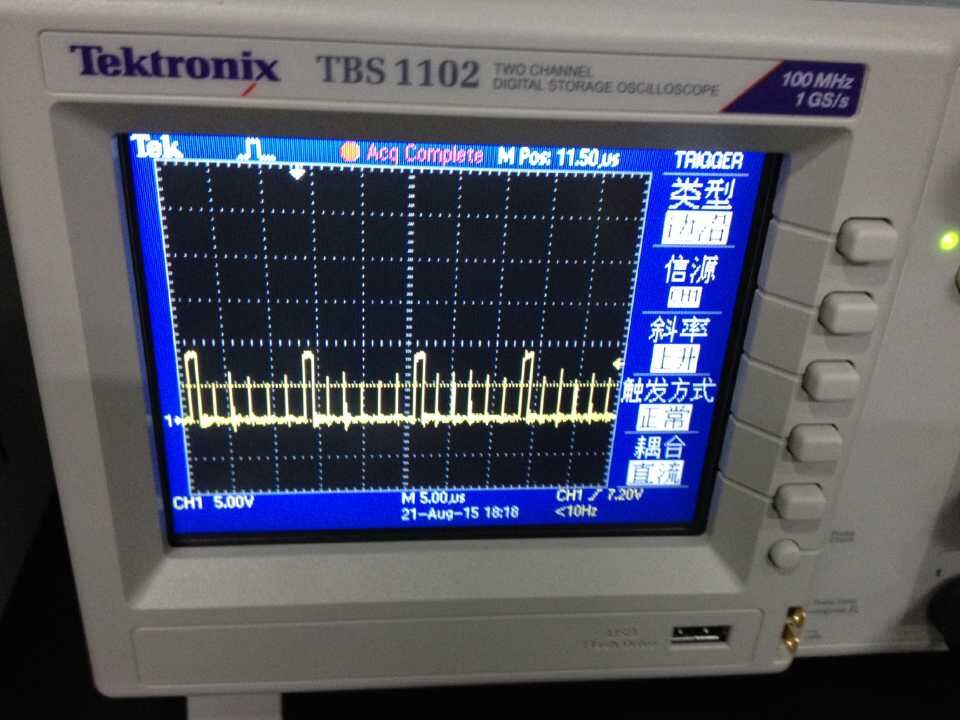

本人用LM5021MM-1 打算做65W适配器。设置频率为150K,电阻为43K。变压器匝比5,输出19V.上电100V时,输出负载在100MA-500MA可以工作。但是再升高就不工作。用示波器测试LM5021脉冲输出波,或者测试MOS管D级波形都会让板子不工作。检查不了信号。求解??
  • 亲;怎么啦?示波器的电源线是几线的?地线你是咋处理的?电源输入是隔离的还是调压器输入的?建议传原理图和PCB图。
  • 你好,附件是我的原理图和PCB图。现在调试没接SR电路。我示波器的地线去掉了。用的是AC电源供应器做输入调试电源。下面图片是我用CC模式电子负载200MA时测试的IC驱动输出波形。,才80K左右,波形严重不对啊。我匝比是5.感量是230UH.频率电阻设为43K计算开关频率为150K.请问下IC上标示4948 21-1是LM5021MM-1的IC吧?谢谢
