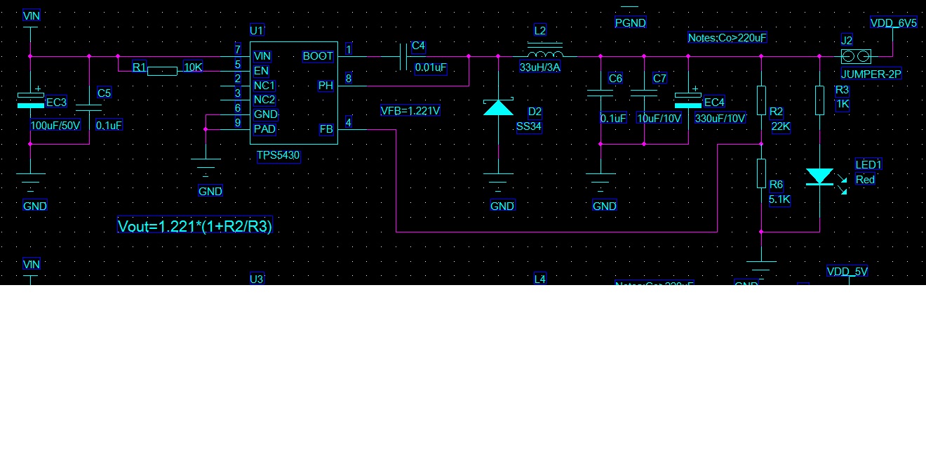

故障现象:
1、当输入电压大于10V以后,给模块上电,TPS5430无法启动。但是掉电的时候,TPS5430启动了一瞬间,LED指示灯亮了以后慢慢熄灭。
2、当输入电压小于10V(9V),给模块上电,TPS5430能够正常启动,正常启动以后,输入电压往上调至32V,均在启动状态,带负载也没有问题。
3、在第2种情况中:当输入电压小于10V(9V),模块输出的电压6.44V正常,反馈引脚电压1.221V正常。当输入电压高于10V,模块的输出电压偏高,设置的6.5V,实际输出达到了7.3V左右,反馈引脚电压1.37V左右。
4、在第1种情况中:输入电压大于10V时,上电无法启动,掉电瞬间启动,然后立即上电,模块又能启动了。

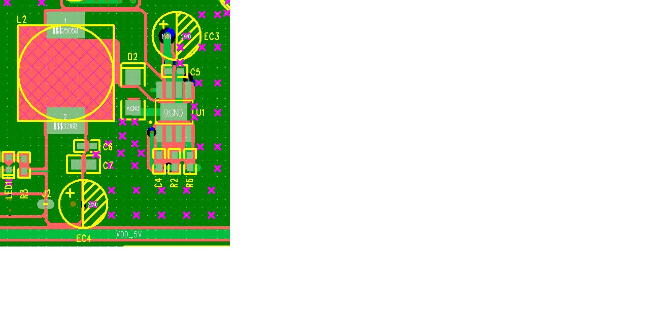

原理图和PCB图分别如下所示:
