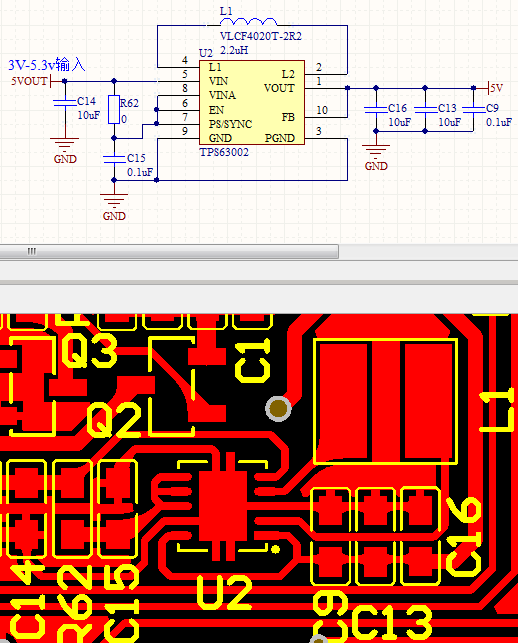

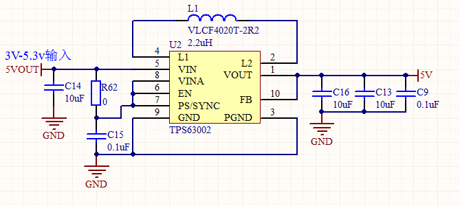

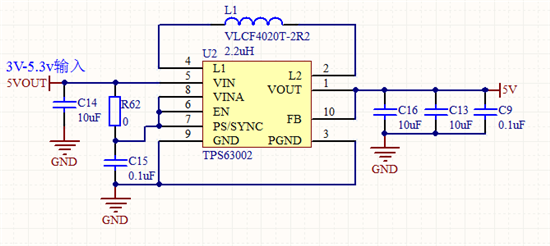

上图是我的原理图,工作电流为0.8A--1A。输入电压在低于4.3V不能正常工作。
Hi
注意一下layout, 输入走线尽量宽一点,输入电容尽量靠近Vin脚。输入电流可以再加大一些。
电感饱和电容必须够。
经过测试,发现在工作电流0.2a的时候,当输入电压为3.3V的,输入电压会被强制拉低成1.8V,不知道这个是什么原因呢?
