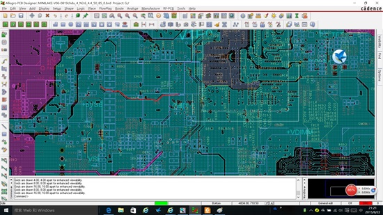

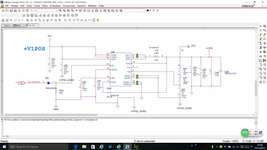

Tps62130 给SOC提供1伏,DC,AC +/-2% 最大电流是3.75A, 现在想确定直流反馈点和反馈走线是否正确?
原理图如下:
内层反馈点
换层后:
然后到底层,再到顶层接入反馈电阻,我想知道现在从反馈点出来的走线上下都没有完整的参考平面,也地平面做参考,这样的设计是否可以满足系统的电源要求。
  • 亲;这等电源;在电源自身想办法的意义不大。建议先稳1.1~1.2V,再在负载侧用LDO稳到1V。线损20mV以下;有些难度。
  • 谢谢!我还想问一下,如果有一路电源的电压要求和这个是相同的,只是它的最大电流是0.3安,可以用这种方式实现吗?谢谢!
