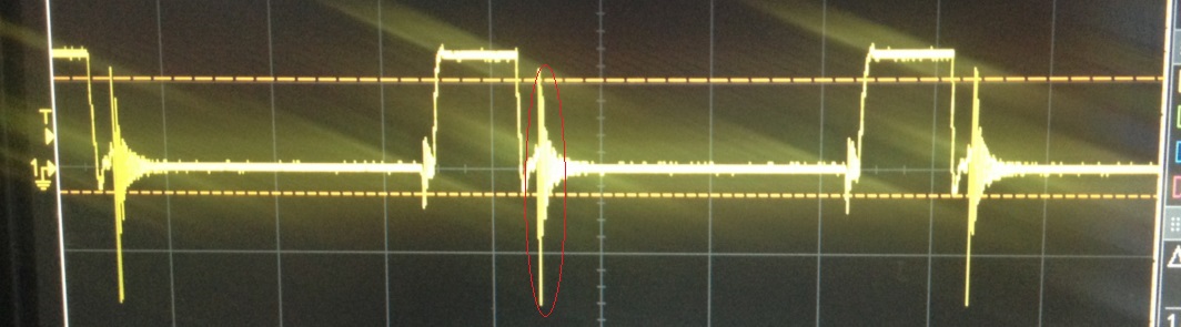

各位好:

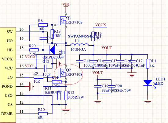

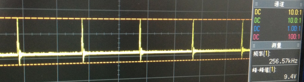

我在用TI的LM5116降压芯片做一30V输入,12V3A输出规格的电源时,测试时发现同步整流MOS管G极的驱动波形关断的时候回出现一很高的震荡波形,请忙忙分析下波形产生的原因?如何将其消除?下面是给出原理图和G极波形图。请各位帮忙看看,谢谢!
HI
选择Qg尽量小一点的MOS, 测试一下看看。
Hi
我觉得是芯片驱动力的问题,以前在其他芯片上见过类似的问题,只有将频率略微调低一点,spike就小很多。
然后选择Vth稍微高一点的MOS就完全没有问题了。

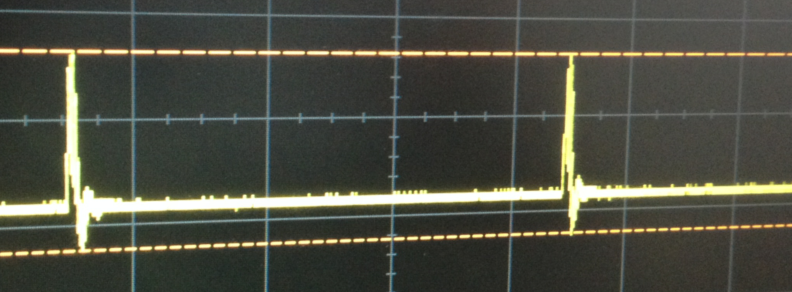

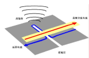

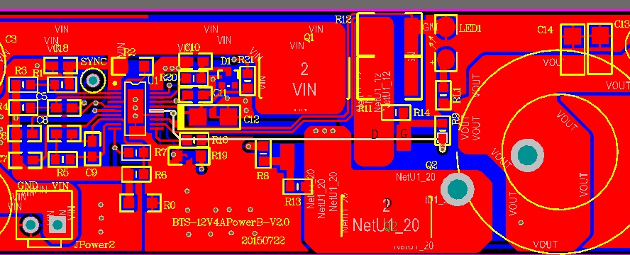

楼主,如你所说,这是因为你低侧MOS管的驱动线太长了,而且这个驱动信号线上面就是SW点,你看到的那个尖峰应该是上管开通时引脚的干扰耦合到低侧MOSFET的驱动信号中了。你如果同时看SW波形,应该可以看到驱动里面的那个尖峰跟SW上上升沿的时刻应该相同。驱动的走线尽量避开噪声源。关于开关电源的PCB布局,这篇文章你可以参考一下。
